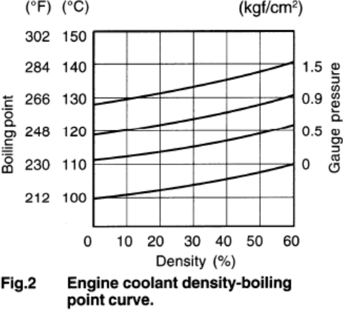

Добавлено спустя 14 часов 33 минуты 41 секунду:
Да, кстати, раз уж мы об этом говорили... картинка из мануала сузуки 1998 года про температуру кипения антифриза в зависимости от концентрации и давления
