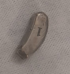

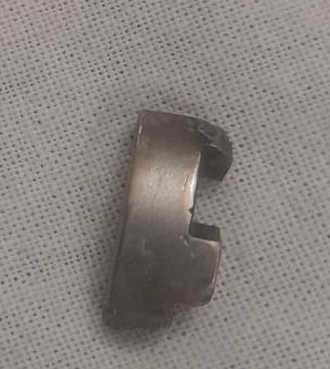

Всем привет! Нужна помощь, по опознаю разлетевшейся в нутри мотора детальки.
Мотор весь разобран, но откуда это не понятно совсем и что это тоже не понятно. Помогите пожалуйста! Мотор zs175fnm 2клапана. Дополнительные фото попробую скинуть, но больше трёх не даёт.

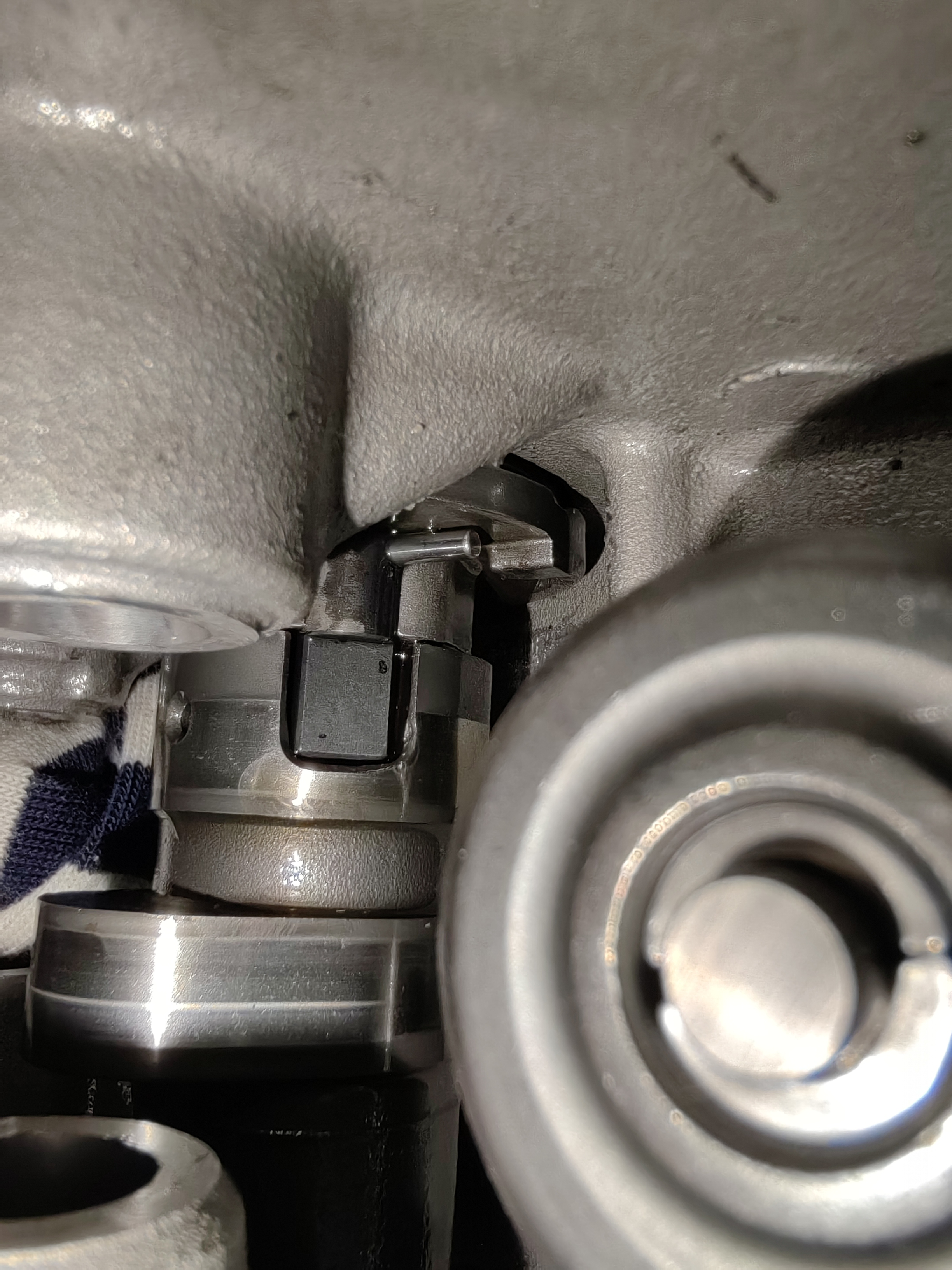

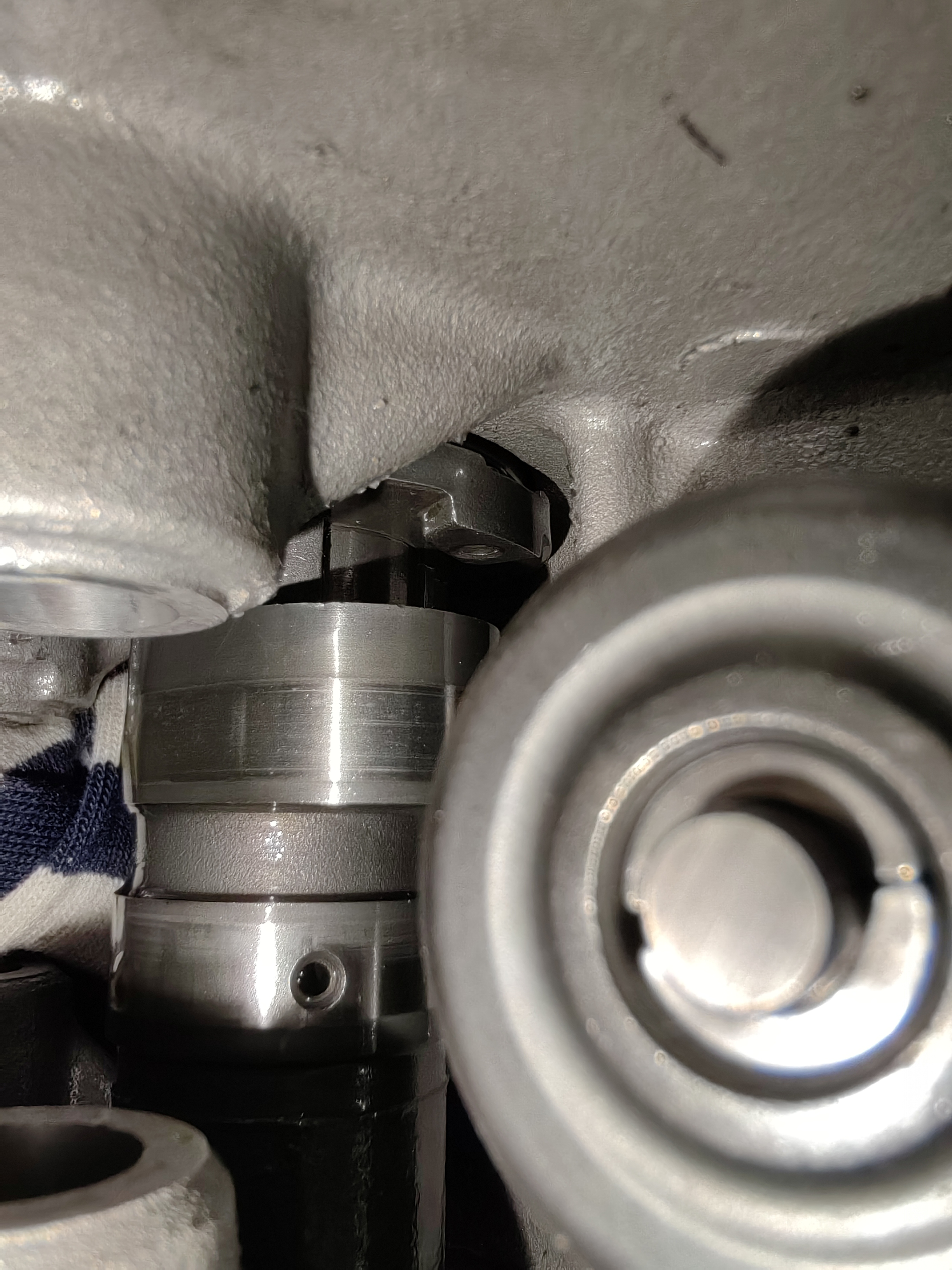

Похоже на декомпрессор.
Покажи фото распредвала со стороны, где нет звездочки.

Это не могло попасть из бошки в мотор. Распред на месте, не выпресовывал

Это точно не от распреда, это что то на клепке держалось. Это не большая деталь, по диаметру с 10 рублёвую монету.

Ну тогда не знаю даже.
А было очень похоже, и даже похоже сейчас, на фотках прям вот такое же видно.

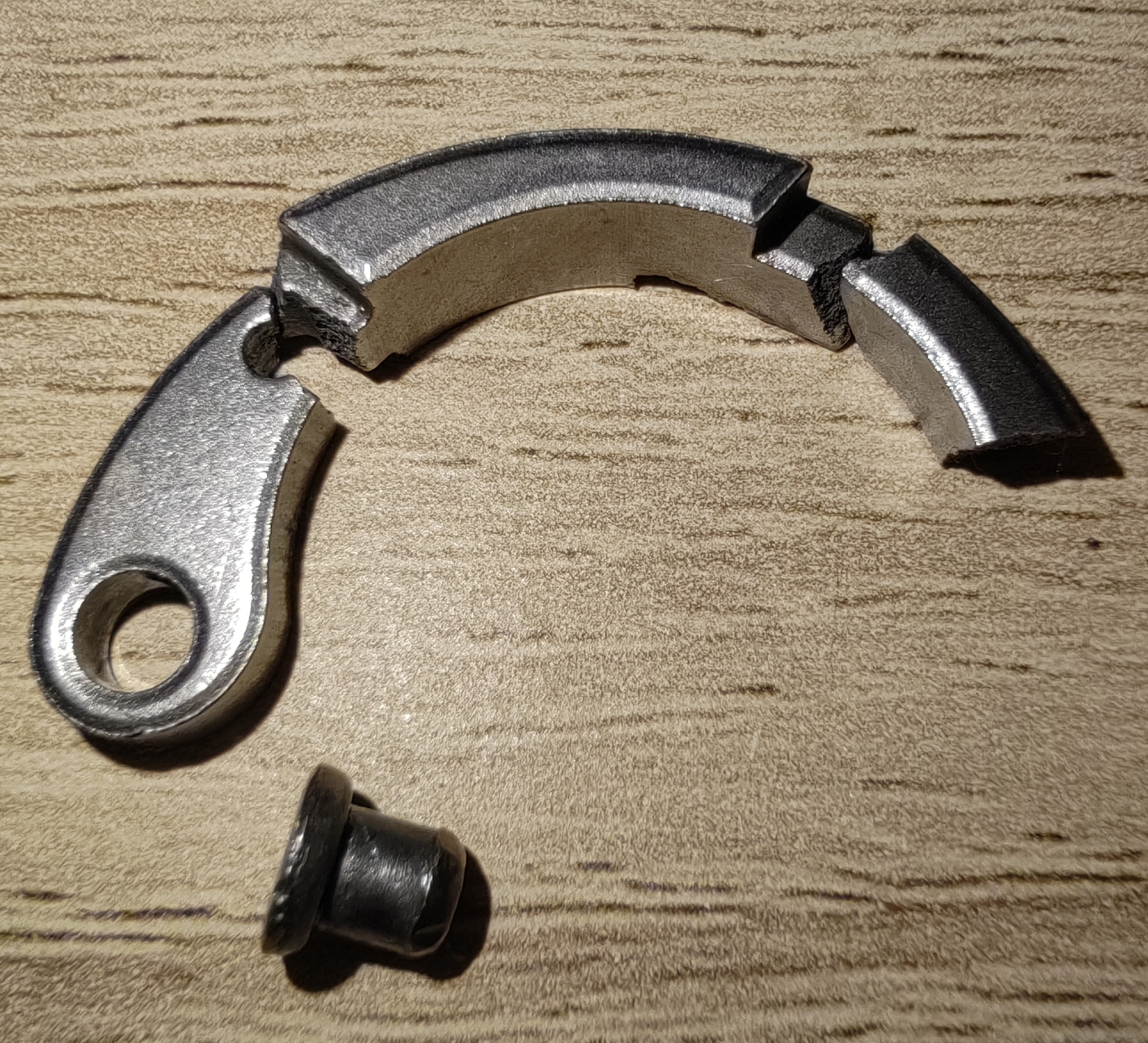

Вы были правы :good: спасибо за подсказку. Сегодня ещё раз всё просмотрел и да, это оно.
Только не ясно как оно попало в двигатель, в самый низ? :unknw:

Vetalevs писал(а): Пт май 16, 2025 12:07 Вы были правы :good: спасибо за подсказку. Сегодня ещё раз всё просмотрел и да, это оно.
Вроде есть канал для слива масла.
