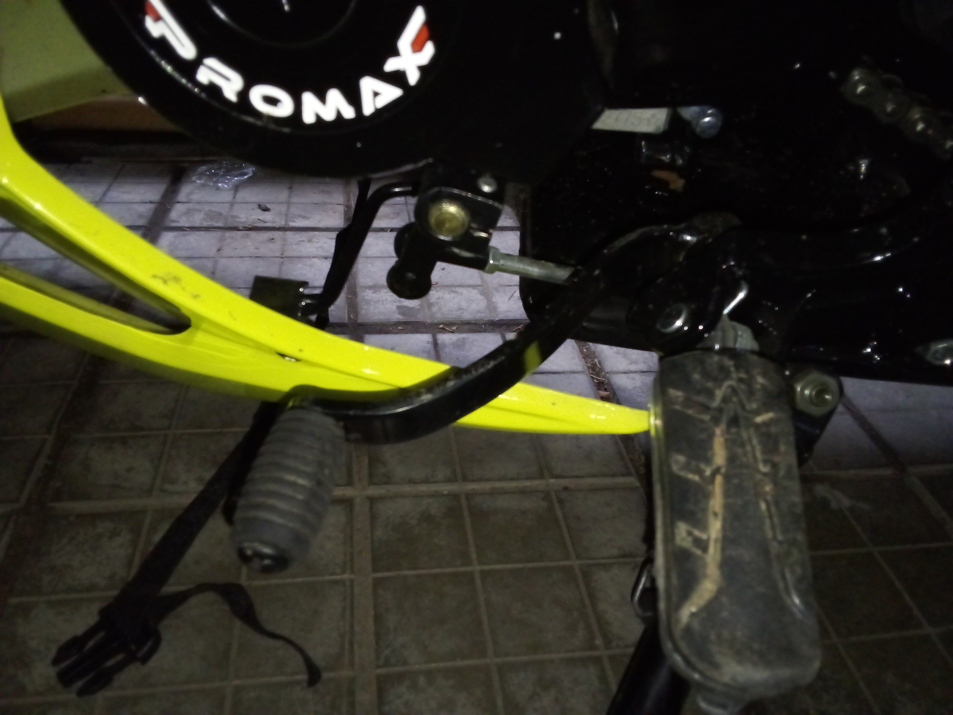

Всем привет. Мотоцикл Promax stryker 200 (49) off road.
Коробка передач цикличная Вниз N-1-2-3-4-N-1 и т.д. Столкнулся с проблемой, передачи все которые идут вниз переключаются отлично, плавно, без особых усилий . Но допустим я хочу перейти с 1 на N Носком верх поднять может стать целым испытание, очень жестко идёт. Иногда проблема уходит ( редко .) . Мот новый, в сервис центре говорят мол разработается. Может вы что подскажите. Или действительно разработается ? Масло новое уровень ниже макс.

Лапка через рычаги или напрямую на валу коробки? Если через рычаги, то скинь рычаги и пошелкай напрямую, может рычаги кривые и потому наверх не дощелкивает

Рычаги. Попробую поиграться.

Думаю у меня левая нога кривая :rofl: .

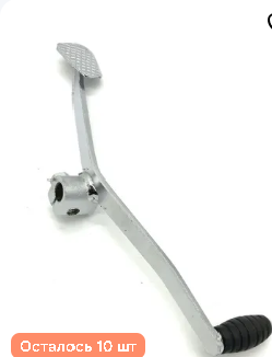

Интересно, можно ли заменить мой рычаг на вот такой.

Roshi писал(а): Вс июн 15, 2025 19:55 Думаю у меня левая нога кривая :rofl: .
Можно даже вот такой ))

Ниче не играйся, просто все скинь с вала коробки и попробуй руками пощелкать передачи, если без рычагов станет лучше- вот тогда играйся
Если проблема в этом- идеальным вариантом будет вырезать/выточить алюминиевые рычаги, они жесткие и легкие, а вес значение имеет в этом месте, тяжелый рычаг будет сжирать коробку
Это убьет коробку

Самоделкин96 писал(а): Вс июн 15, 2025 20:23
Это убьет коробку
С чего бы это?
Сообщения: 14,164
Передачи на понижение.
#11 Сообщение Самоделкин96 »
evil_laugh писал(а): Вс июн 15, 2025 23:51
Это убьет коробку
С чего бы это?
Тяжелый длинный рычаг на валу, без какого либо ограничения...
Корочн, по той же причине, по которой нельзя держать руку на рычаге кпп в авто

Народ, как я сказал выше, у меня цикличная коробка передач. В случаи если я буду переключать их только опуская рычаг вниз, это не страшно для коробки ? Ну например
я хочу уйти с 4 на 3 и для этого мне нужно пройти N-1-2-3 . Чисто для справки, убивает ли это коробку или нет ?
Причина сложного переключения вверх в моём случаи это чрезмерно низкая посадка. Мне физически это делать неудобно. Для эксперимента я пересел на пассажирское место а оно выше у меня на сантиметров 20 + - . И переключатся начало более менее норм. Этот Мот отойдёт жене, она не высокого роста, ей в самый раз будет. А себе я возьму что-то другое.

Самоделкин96 писал(а): Пн июн 16, 2025 00:20
Это убьет коробку
С чего бы это?
Во-первых, рычаг не на валу, а отдельно на посадочном месте, а к валу коробки идёт тяга. Он же приложил фотку.
Во-вторых, чем длиннее рычаг, тем точнее переключения и тем меньше шанс недовоткнуть передачу, что важно для здоровья коробки. Толпы мотоциклов ездят с такими двуплечими рычагами и ничего ни у кого не ломается. Просто топтать рычаг как медведь не надо, и ногой постоянно давить его при езде не надо, и всё будет в порядке.
Меня, например, бесят откровенно короткие лапки кпп на некоторых мотоциклах, особенно на питбайках, под них ни один мотоботинок не влезает нормально, я уже не говорю об эндуро-мотоботе. Всё время хочется спросить конструкторов, чем они руководствовались, делая рычаг такой длины. Люди должны босиком ездить или что? Рычаг должен быть анатомически подходящим под мужскую ступню в мотоботинке, иначе это мотоцикл либо для ребёнка, либо для девочки с 35 размером ноги.
