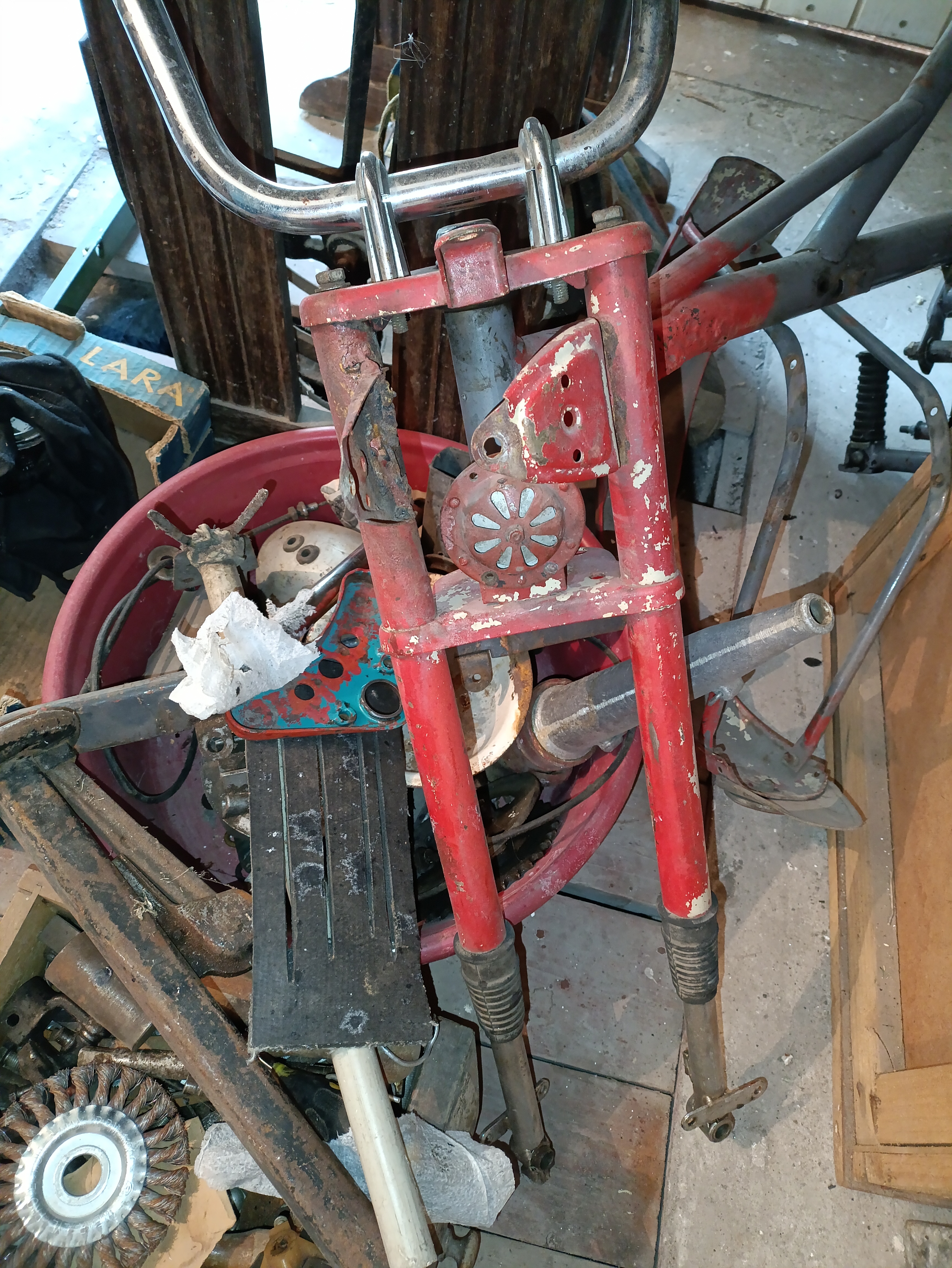

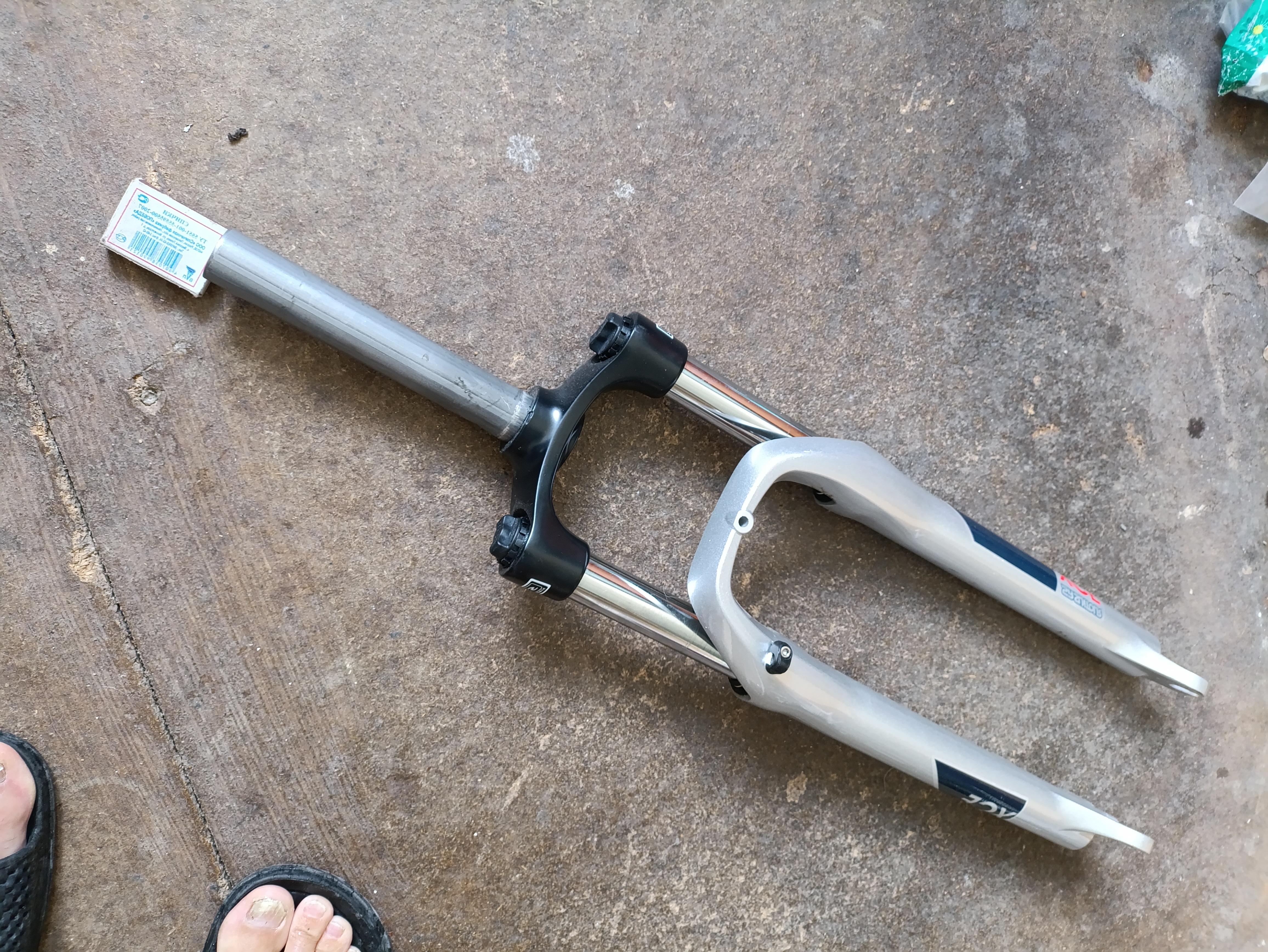

Здравствуйте. Сравните пожалуйста:
и посоветуйте - что лучше использовать на электро-мопеде - поношенную вилку от совдэповской Дэльты - или современную велосипедную вилку в алюминиевом монолите, большего размера? Траверса, мне кажется, не главное, ибо она жестяная и притянута болтами - прочности это не пропагандирует; а мот алюминиевый монолит, мне кажется, может быть более продвинутым.

#2 Сообщение Max M »
какая бы пружина в велосипедной вилке ни была, воздушная или стальная, ее сложит под весом чего угодно не велосипедного

#3 Сообщение Виталий »
Max M писал(а): Вт июл 01, 2025 16:44ее сложит
Мотор-колесо неподрессорено.
Аккумулятор с контроллером весит 10кг. Чему там складывать?

Проясните пожалуйста: прав-ли я в том - что привинченная траверса не несёт опорной нагрузки?
Другими словами - оный четырёхугольник не конкурентноспособен с треугольным или монолитом.

#6 Сообщение Виталий »
Levontay писал(а): Вт июл 01, 2025 20:08 Проясните пожалуйста
Непонятно что имеется в виду.
Но две траверсы всегда лучше чем одна, если речь не про советскую вилку от мопеда.
Неважно залита она туда, запресована или на болтах.
Просто сама по себе вилка от советских мопедов и мокиков - это металолом. Ни к управлению, ни к аммортизации они отношения не имеют. У меня была верховина, дельта, карпаты и я ломал вилку на них 2 или 3 раза.
Если велосипед будет легкий, то ставить вело вилку. Если тяжелый, то купить на авито от питбайка. Только стакан у велосипеда тоже не безграничной прочности.

у этой велосипедной вилки другой диаметр штока и нет резьбы на конце штока. Она не подойдет в рулевой стакан рамы.
