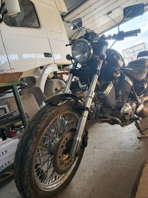

Добрый день форумчане! Это мой первый пост, простите если что не так, я новичок. Несколько лет назад мне достался от старых друзей Вирага 400, простояла она пять лет без движения. А сейчас выкатил и решил всё подделать и поймать немного свободного ветра. Проблем оказалось две, это установленный китайский карбюратор один, вместо двух (родные есть, но в них полазили, состояние не известно) и вторая проблема - это перья передней вилки, они безбожно вытекают и не амортизируют. А вилка стоит кастомная, и очень хотел бы понять от чего она, а то не знаю какие сальники покупать. Определил, что переднее колесо с тормозами установлена от Honda Steed, а вилка с перьями не понятно. Перерыл сотни фото и видео в сети, не нашёл. Очень хочется узнать, что это за чудо установлено на передок?!

Как вариант можно поискать вилку от китайского аналога твоего мотоцикла - Stels Cruiser 400.

Ну или снять старые сальники и померить

По внешнему виду стаканы вилки похожи на самопал.
Кто-то имел доступ к токарке, выточил аляповатые крепления крыла, нижние части стаканов, и крышки-пыльники. Возможно на 80% они оригинальные от Вираги.
Такое творчество было возможно во второй половине 90-х, когда запчастей к японскому секонд хенду не было, а советская заводская база ещё не развалилась.

Судя по "крышкам сальников", это самопал
