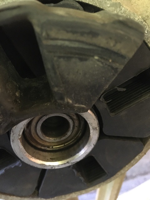

На что влияет жёсткость демпферов задней звезды ? Вопрос применительно у YBR-125. Старые демпферы, которые хотел заменить, хотя они и без трещин, но им много лет - мягкая резина, легко гнуться. Новые - очень жёсткие, руками практически не гнутся. На что разница в жёсткости резины будет влиять при езде ?
Сюда же вопрос относительно демпферов в виде втулок-сайлентблоков. Втулки в полиуретаном имеют преимущество перед резиновыми в плане долговечности ?
На фото демпферы Ебра = старый сверху, а новые вставлены.

А зачем менять демпферы, если они в порядке и без трещин?

evil_laugh писал(а): Сб авг 02, 2025 22:08 А зачем менять демпферы, если они в порядке и без трещин?
Они стоили 300 руб, купил вместе с комплектом звезд и цепи. Состояние старых к этому времени не видел, но они там стоят или родные, или их меняли лет 10-15 назад. Поэтому решил на всякий случай новые поставить.

300 р - это китай.
Жесткие демферы жрут аллюминиевый диск. Полеуретан пробовал - не понравился. Уже не помню чем конкретно, но помню что очень мало на них проехал. В итоге покупал оригинал. Если родные живые - оставляй одназначно их.

Они влияют лишь на ресурс коробки
Задняя звезда, цепь и тд, в любом случае одну и ту же нагрузку испытывают

Демпфер помягче влияет на ресурс и КПП, и звезд, и цепи.
Динамические нагрузки становятся намного меньше, что очень хорошо для всех железок (особенно для звездочек коробки и шарниров цепи).
