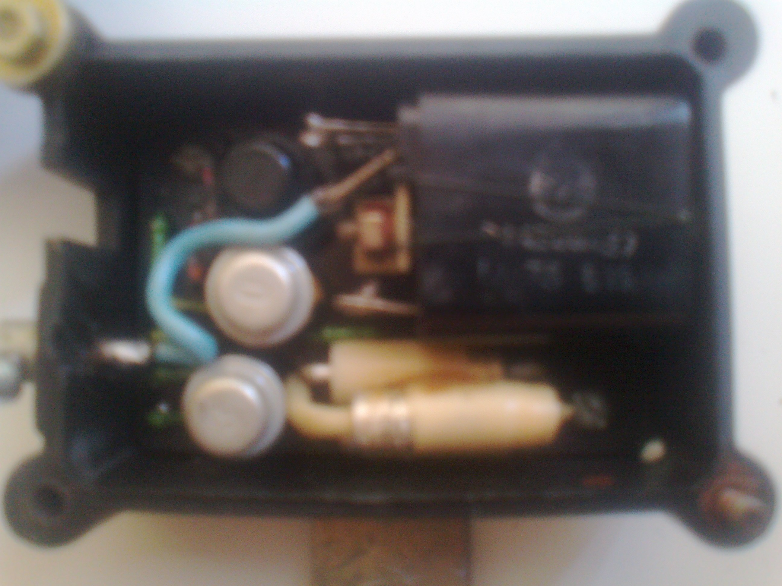

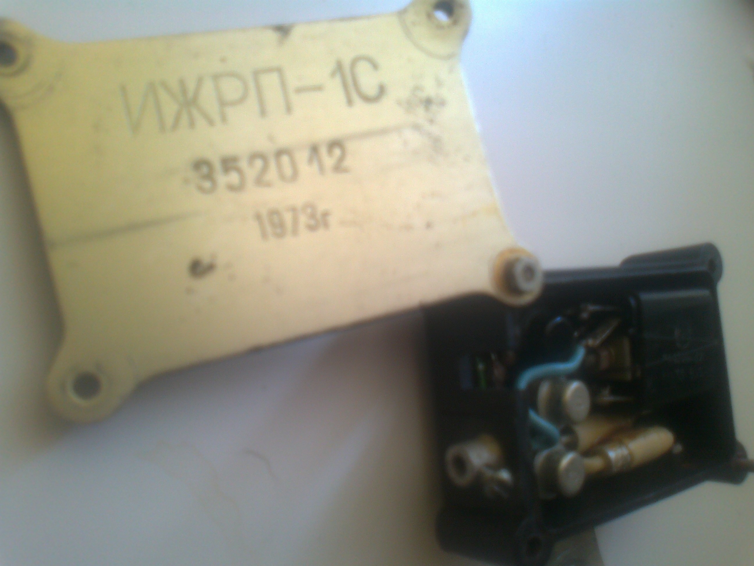

#15 Сообщение Steel Eagle »
вот релюха. как её протестить на исправность?
