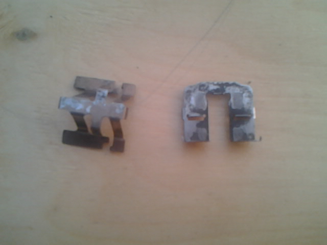

Всем привет, очередная попытка саморемонта моего коня закончилась плачевно, разобрав задний суппорт от туда выпали две пластины и как я их не крутил, не фига вставить не могу........ Подскажите как их поставить на место? Или может кто есть из Орехово зуево, чтоб подскочить....... С меня все, что полагается..... за ранее спасибо.

харэ панику наводить, выложи фото супортов и пластин выпавших .

Блин на сержике описана сия операция подробно, но никаких пластин НЕТ!!!!!!!! :dash2:
Ща попробую сфоткать эти гадкие пластины........
Добавлено спустя 13 минут 28 секунд:
Вот эти типы гадкой наружности...

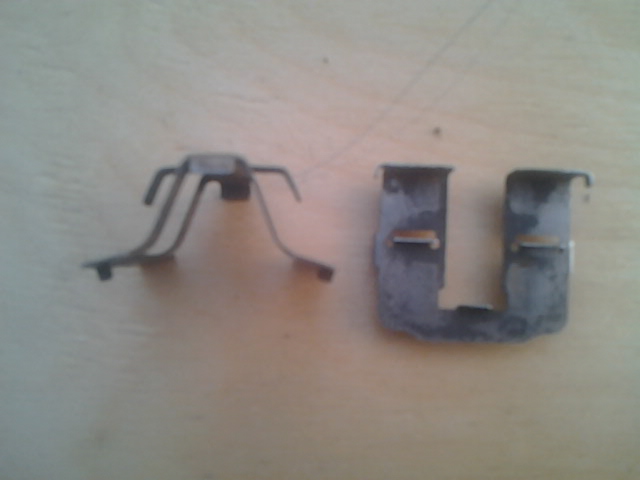

Пружинные шайбы которые прижимают колодки.Та которая справа на фото,ставится сзади суппорта(если смотреть на мот с жопы).Та которая слева ставится посередине суппорта,там для неё выемка есть.

То есть на плоскую опираются колодки, кривая как то давит колодки с верху?

добавил как это выглядит. Точнее будет что та которая справа ставится на крепёж суппора(который к маятнику крепица).
А та которая слева всам суппорт вставляется.
