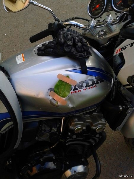

А если серьезно, то смотря какая вмятина, чаще лучше забить и покрасить чем править. И не знаю можно-ли вмятину с острыми углами выправить, но знаю что шпатлеванных баков много на которых по 2см шпатлевки :dash2:

Про шпатлевку слышал, вариант конечно, но лучше бы выровнять металл. у меня вмятина не большая, да еще и на линия изгиба. думаю можно исправить, вот только в мастера все упирается. нужен КрасаучеГ в своем деле
Добавлено спустя 2 минуты 33 секунды:
maxys146 писал(а):А если серьезно, то смотря какая вмятина, чаще лучше забить и покрасить чем править. И не знаю можно-ли вмятину с острыми углами выправить, но знаю что шпатлеванных баков много на которых по 2см шпатлевки :dash2:
если взять как пример вмятину на твоем фото тут, что справа внизу листиком не заклеена, то у меня примерно такая же. и в том же месте, только может поменьше
Переубедить вас мне не удастся, поэтому сразу перейду к оскорблениям...
Re: Вмятина на баке. Нужен Совет.
#7 Сообщение maxys146 »
Dionis[Διόνυσος] писал(а):если взять как пример вмятину на твоем фото тут, что справа внизу листиком не заклеена, то у меня примерно такая же. и в том же месте, только может поменьше
Такие выправляются практически до идеала. Сам не делал, подсказать не могу, но видел бак до и после без шпатлевки и краски.
