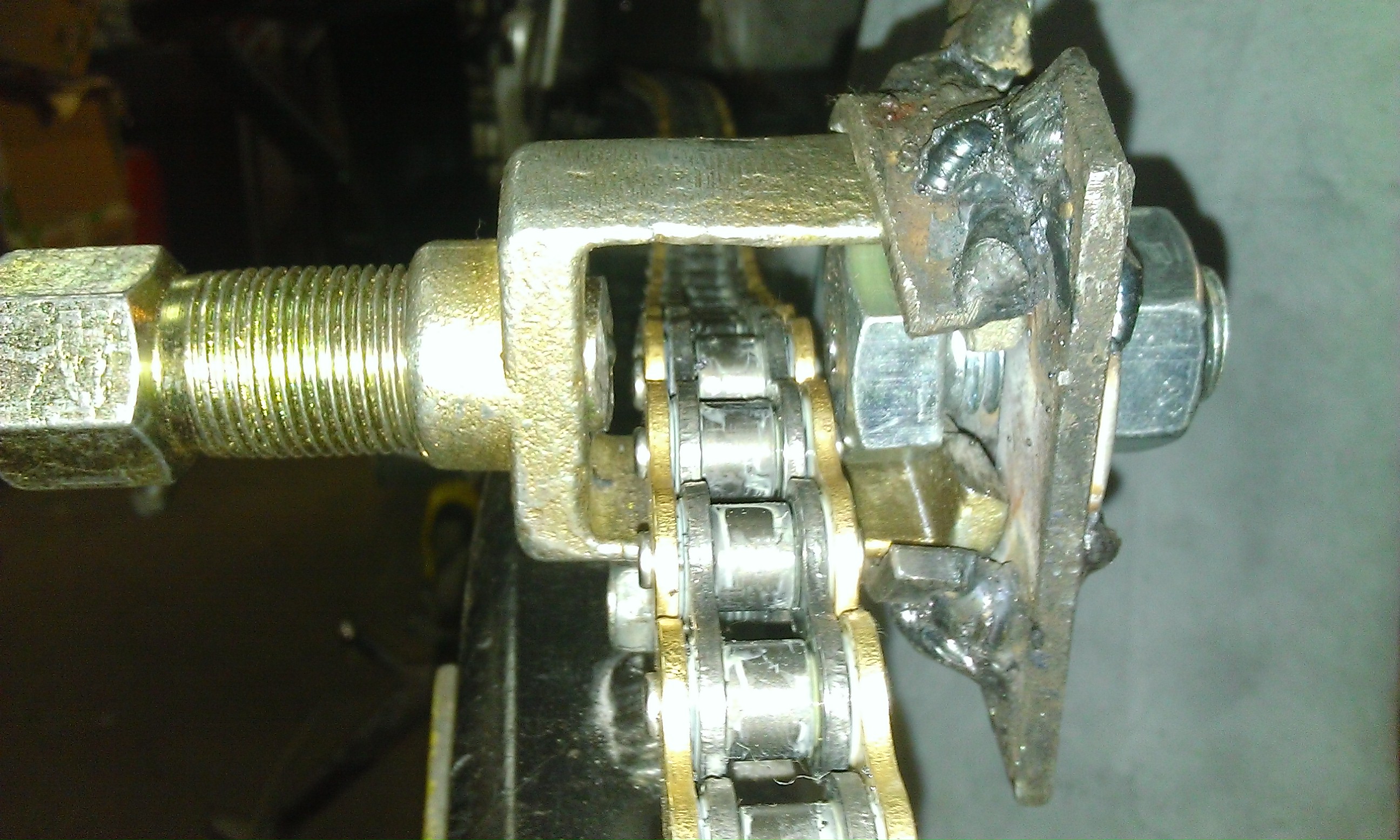

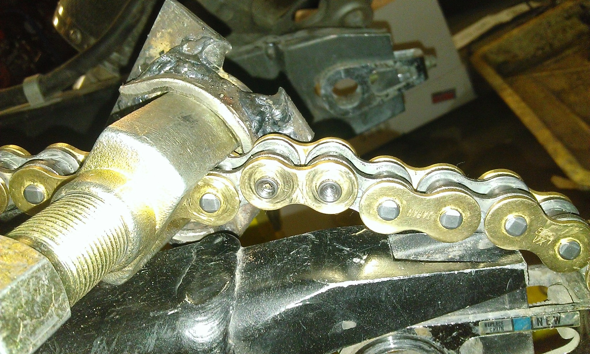

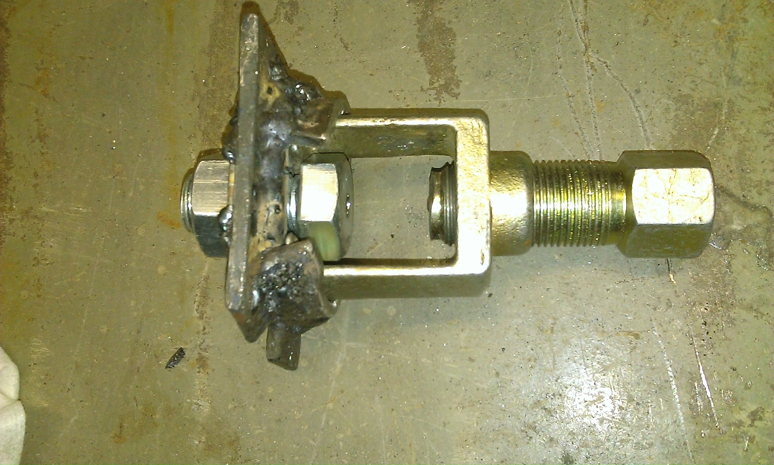

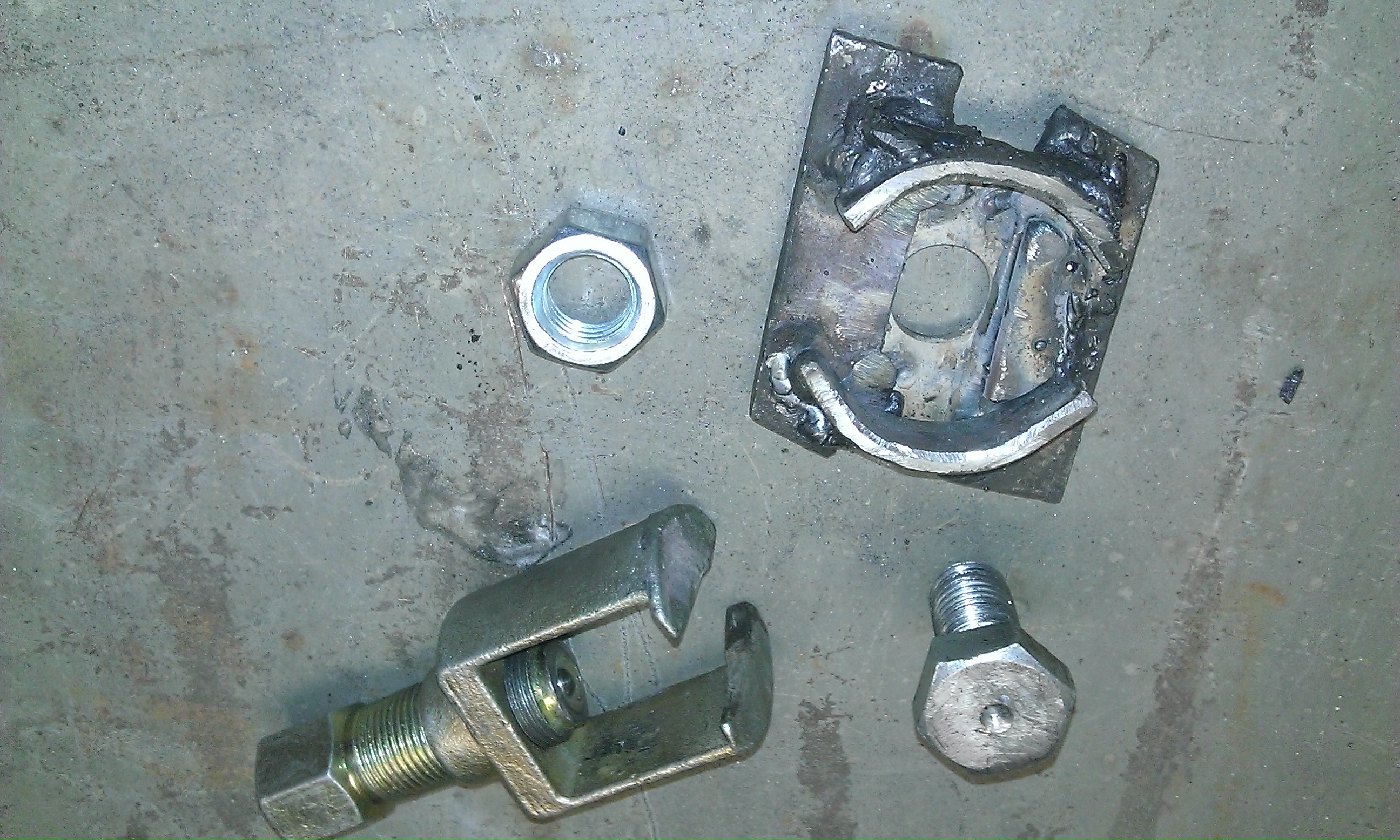

А я себе клепальщик сделал сам, из хрени, для выпресовки рулевых наконечников от жигулей. Цена вопроса 165р. болт, гайка, немного сварки и шлифмашинки. Вот картинка с приспособой и расклепанным звеном:

Serega iz Nvmskovska
Тащусь от таких вещей.. Можно еще фото, а то собрался с али заказывать за 2200..
У самого фантазии не хватает....

шефер писал(а):Serega iz Nvmskovska

Теперь понятно, как снимается с цепи сия конструкция и для чего нужна площадка, а не просто болт. спасибо.
А на длинном шарик или приточка? Сам сделаю, тем более такая хрень есть, но не пользуюсь - монтировка и молоток.

шефер писал(а):на длинном шарик или приточка?
Вопрос мне?
На длинной фигне с резьбой - шарик, он уприрается в углубление пина и равномерно его расклепывает.
Болт, в который упирается противоположный торец пина - с углублением, которое центрирует пин, предотвращая
его сползание в сторону.
