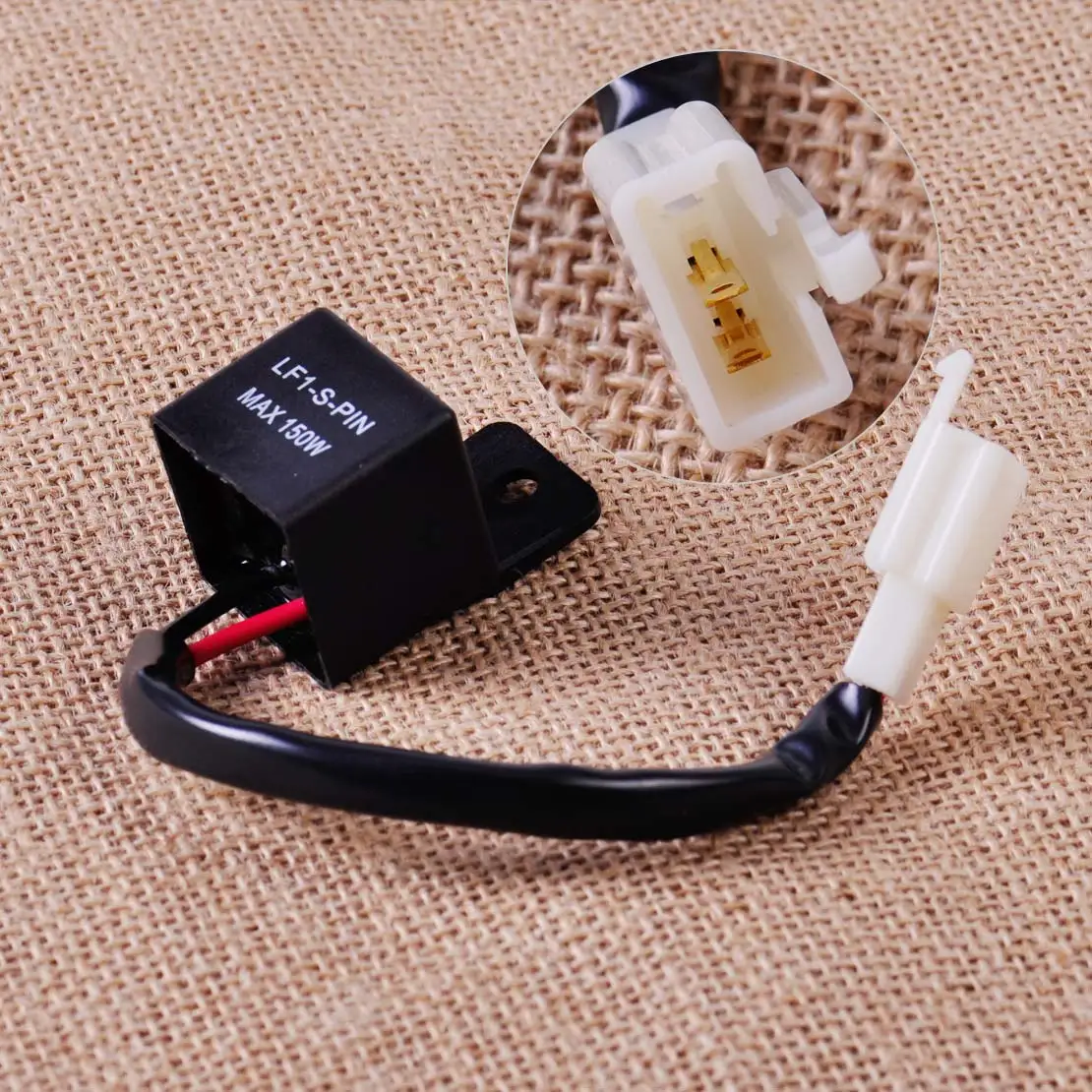

А еще можно автомобильное реле поставить для Led поворотников. Например от Toyota\lexus\subaru за 600р
но китайское идет разъем в разъем почти на любой мотоцикл
Вот например то что мне подойдет. (около 300р)
Последний раз редактировалось Виталий Чт май 04, 2017 09:59, всего редактировалось 1 раз.
