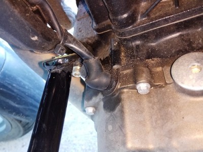

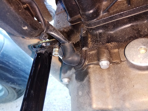

№8 Выбивает масло из под прокладки двигателя – написал дистрибьютор Bajaj «E» в середине июля 2017 года, ответили что 31 июля мне позвонит специалист и окажет содействие в решении проблемы, не позвонил. 6 августа был на тест драйве чесотки от Bajaj поговорил с техническим директором – ответа не получено. Только бред… Об этом ниже.

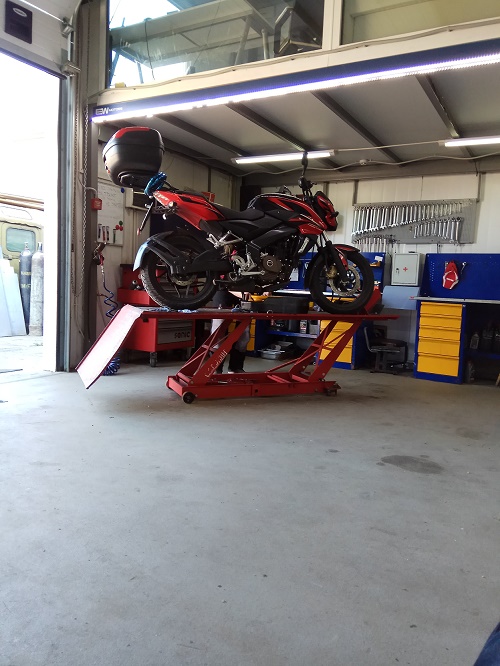

Вот черт меня дернул обратиться в официальный сервис Bajaj:
«ПРТ» Специализированный мотосервис Bajaj Auto Ltd
Записался по телефону озвучили стоимость 5400 р., так оно и вышло. Но работы были проведены не полностью и немного коряво:
— при снятии бака залили пол двигателя бензином
— не была промыта цепь, только смазана, комментарий мастера «я цепь ни чищу только смазываю, так дольше прослужит»
— не был проверен зазор в клапанах, комментарий мастера «я и так все слышу, что все отлично!»
-не была выкручена ни одна свеча!
-не долита охлаждающая жидкость!
-не произведена затяжка всех соединений! комментарий мастера «на заводе хорошо все закручено протягивать нет смысла»
