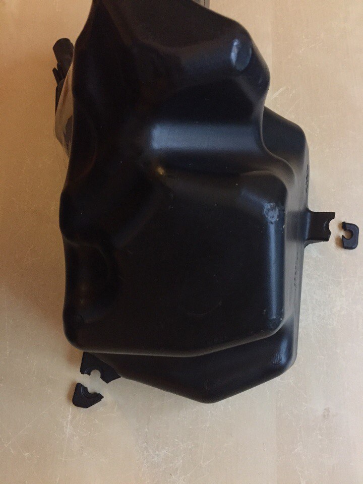

Заказал на ebay динамики с акустическими коробами. Приехали с отломанными проушинами для крепления.
Посоветуйте есть ли смысл приклеить хорошим клеем для пластика или только паять?

Клеить - смотря какой пластик. Но лучше паять. Только нужно присадку найти. Можно просто такой-же пластик.AndronK62 писал(а):Посоветуйте есть ли смысл приклеить хорошим клеем для пластика или только паять?

Только что этим занимался. Виталий правильно сказал, если определен тип пластика
то паять не вопрос. сам брал несколько разных типов электродов под разный пластик.
Учился с ютюба как паяют феном, втч небольшие детали типа топливных насосов, но когда взялся за практику
пока решил что проще обычным паяльником колдовать, чем рисковать расплавить всю деталь феном)
Короче по месту надо смотреть.
Хотя... там же не что-то особо сложное вроде особых, температур, наличия бензина, нагрузки,
клеев сейчас море. На работе например, на кучу случаев жизни подбирали из линейки Локтайт.
Можно даже с их инженером посоветоваться если набрать поддержку.
...еще раз разглядел фото.. Да там проще найти такой же пластик и возвести, наплавив уши заново)
Проблема если маркировки нет, но можно полазить поискать у производителя

Не выдержат паяные уши нагрузки,что-то другое колхозить нужно.

вырезать новые да припаять к основанию тож вариант.

Смотря как паять, что за материал, и какая нагрузка.Sabbo писал(а):Не выдержат паяные уши нагрузки
Я паял уши на ручке, которая открывает багажник на вольво.
Абс пластик, пластина размером 5*7см с двумя ушками сечением 3мм и отверстием 6-7мм и рычажок, который толкает тягу. Так вот уши отвалилися а ручка только в сборе с накладкой и плафонами подсветки номера. И стоит прилично.
Так вот уже больше года все работает... Багажник открывается только этой ручкой.

Я паял такие уши и на прошлом моте и на бампере пежо сам. Впаивал в тело сетку мелкую от динамиков. Держалось нормально.

Привози, я тебе стальные ушки туда впаяю.AndronK62 писал(а):Может у нас в сообществе занимается кто?
Добавлено спустя 1 минуту 31 секунду:
Само собой надо армировать.Sabbo писал(а):Не выдержат паяные уши нагрузки,что-то другое колхозить нужно.

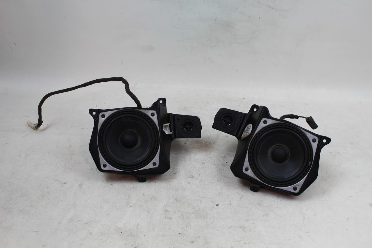

По фото выглядели вот так.
Судя по фото совпадают точь в точь. Это косяк доставки.

Не нужно паять. Остатки сразать заподлицо и сделать новые крепления из металлических уголков. К корпусу уголок тоже не припаивать и не приклеивать соплями, а прикрутить на небольших болтиках, подложив с обратной стороны шайбы. Если в корпусе образуются щели - промазать герметиком. Более прочного, надежного и простого решения нет. Пайки, сеточки и прочий колхоз отвалится, это же мотоцикл и вибрации.AndronK62 писал(а):Посоветуйте есть ли смысл приклеить хорошим клеем для пластика или только паять?

Serega iz Nvmskovska конечно отвалится,если тебе делал рукожоп,я варил бампера,зеркала,очки фар с фур,решётки радиаторов,ручки дверей наружные.Бампера конечно лопнули но в ДРУГИХ местах и после того как в один въехала газель задним швеллером,а другим заехали в сугроб ледяной
AndronK62 пластик скорее всего абс,делается легко но надо отрезать нижи отверстия,приварить и просверлить новое
