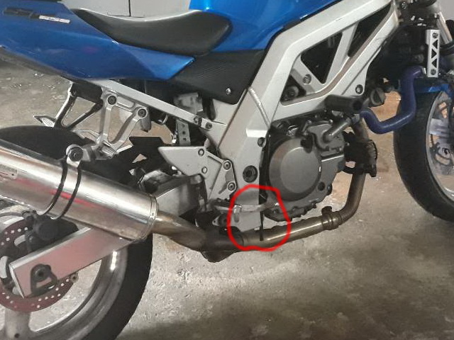

Недавно стал обладателем Suzuki SV650 2003г. У меня вопрос-- Когда заправляю полный бак под завязку- из трубки (с правой стороны мота) течет топливо. ???

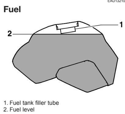

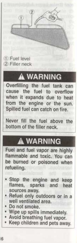

А что там писать и показывать? Если налит под завязку, то топливо течет через вентиляцию.
Бак под завязку наливать нельзя. Это большой секрет и узнать его можно только из инструкции.

Течь не должно. Скорее всего не держит пробка бензобака. Она с прокладкой, проверь сосотяние прокладки. Пробка, кстати, хитрая, она работает как клапан, впускает воздух внутрь бака при вытекании бензина, а вот наружу бензин не выпускает. Течет из дренажной трубки перелива, которая отводит бензин, попавший в нишу пробки бензобака, а туда бензин попадает через неплотно закрывающуюся крышку, как уже писал выше...
