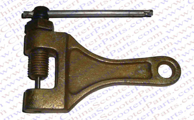

А вот такой шняжкой реально заклепать цепь?
Последний раз редактировалось XPOH Сб апр 28, 2018 18:59, всего редактировалось 1 раз.
Re: Монтаж цепи
#13 Сообщение Виталий »
XPOHпробовал 530ю - не получилось никак. Гнется и только. Выбросили.
Последний раз редактировалось Виталий Сб апр 28, 2018 19:15, всего редактировалось 1 раз.
Re: Монтаж цепи
#14 Сообщение XPOH »
Виталий писал(а):Гнется и только. Выбросили.
Гнется "игла" или сам станок?
Последний раз редактировалось XPOH Сб апр 28, 2018 19:18, всего редактировалось 1 раз.

Виталий писал(а):XPOHпробовал 530ю - не получилось никак. Гнется и только. Выбросили.
Подтверждаю, пробовал и так и эдак и шарик ставил, но пин цепи это нечто)
проще шарик вдавить в китайский выжимщик, чем пин заклепать)
Кстати как выжимщик (выжиматель, выпрессовыватель, размыкатель ?)
эта штука вполне себе работает. Хотя народ говорит, что проще болгаркой если уж уж время пришло)
