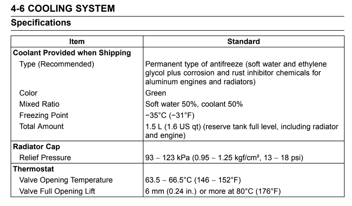

Кто подскажет, что лучше залить в радиатор, воду, или антифриз?
Заранее благодарен за ответы!

Если на дороги общего пользовани, то охлаждающую жидкость.
Тип охлаждайки не подскажу, посмотри описание в мануале и далее скорее всего концентрат купишь и разведешь. Перед этим можешь промыть водой дистиллированной, т.к. скорее всего что было залито до тебя не известно.
Если будешь экономить то можно и воду, но дистиллированную только. Из недостатков - будет идти быстрее коррозия. Так что экономия сомнительная.

Дистилированная конечн хорошо, и дёшево. Но она, сцуко , замерзает при нуле и ниже, с соответствующими последствиями, и закипает быстрее охлаждайки :). Лей нормальную охлаждайку в соответствие с рекомендациями произволителя(по мануалу то бишь)
