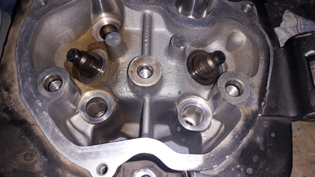

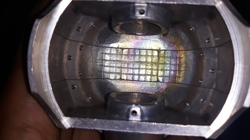

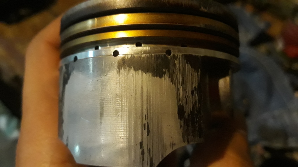

Приобрел я себе мотоцикл, Vento на 250 кубов. Проездил я что то около 2,5к км. и мото застучал, с сильной потерей мощности. Вскрытие показало сильные задиры на поршне и цилиндре, на пальце следы перегрева. Было принято решение о замене поршневой. После снова обкатка.
Сейчас.
Так я проездил еще 6к км. и движка снова застучала, не сильно и потери мощности не было вообще. Вскрытие показало, что масло в самом цилиндре и даже чуть ли не в карбюраторе. Впускной клапан пропускал. На поршне есть небольшие задиры. На пальце явные следы перегрева.
Тут стоит добавить, замена масла раз что то около 1к-1,5к км. настройка клапанов была в районе 2к км назад. до этого так же все проверялось и при необходимости настраивалось.
Итак, у кого какие соображение по этому? Можно ли запчасти от японца поставить?
