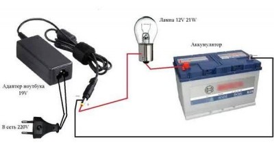

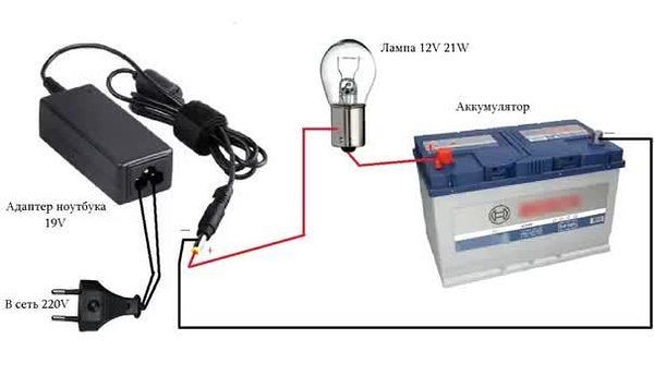

Можно, через лампочку, используя ее в роли токоограничителя.
Делается так:
Берешь лампу от авто или мото, ( из фары скрути нпример) лучше если есть ближний и дальний 2 в 1. дальше от зарядки кидаешь 1 крокодил на аккум ( либо + либо - все равно, но + на +, либо - на - ))) ). второй крокодил цепляешь на минус лампы. потом берешь кусок провода и от плюса лампы на аккум. при этом нить слабо-слабо накалится, и ток будет порядка 0,8-1,2А. На дальнем побольше тока, на ближнем поменьше.
схемка, только вместо БП- твоя зарядка
Делается так:
