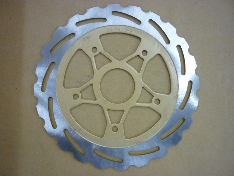

Всем доброго времени суток, подскажите по существу.
Практиковался я на джимхане в 2018 году и во время приятного процесса один товарищ повернул не в тот поворот и воткнулся своим передним колесо в мой передний тормозной диск, соответственно мы оба завалились, после разбора я не заметил никакого существенного повреждения мототехники, но после того как я уехал, стал замечать небольшие подергивания руля при торможении, не стал заморачиваться , но потом этот дефект меня стал раздражать, эффективность торможения снизилась (в городе не заметно, а по трассе уже страшновато с такими тормозами ездить), посмотрел через какое то время на диск, в одной его части колодка не работает как положено (тёмный участок на диске). понял что дело в диске.
Вопрос: выправлять диск (если кто знает где, подскажите) или купить новый (но новый стоит 8228 р. "возможно подобрать аналог?)
Артикул: 45121-BAA-000-DM
МОТОЦИКЛ SYM WOLF T2

Правка тоже вариант. Вот как пример https://www.proracing.su/service/remont ... kh-diskov/
внимательно читал и вникал, уже начал думать и тут
Бери любой диск - и не парься.egor33 писал(а):МОТОЦИКЛ SYM WOLF T2

Попробуй сам выправить диск.
Разгонись соточку+ на пустой трассе, и подряд три четыре прогрессивных торможения с максимальным замедлением до 40 кмч - нужно прогреть диск и выправить его тормозными колодками. Если ты будешь осторожен, но настойчив, успех ждет тебя.

Сергей, фи, как можно! Хрон никогда не "п...т". Тут все зависит от металла. Если китай (а я на китае 3-4 чау-чау съел), таким образом можно выправить. Хотя я задний на китай-эндуре 3 мм выкинул нах после перегрева. Вырезал из листа 4 мм ст.5, просверлил отверстия с фасками под потаи и стало мне щастье. Если у тебя приличный япон-производитель - выкидывать нах и брать новый. На торм. дисках на дорожнике на ДОПах экономить НИ-НА-ДА!Сергей666 писал(а):Хрон пи....ит небось. )) Стакан всадил и фигню пишет. Если бы так просто было, так бы все диски и правили. Раза три тормознул порезче и диски прямые)))

Виталий да, я знаком с этим сайтом, но пока не звонил, а по поводу любого диска (разве они не с разными диаметрами отверстий)?

XPOH пробовал так, ничего не получилось. Этот метод не подходит, спасибо за совет.

Который подойдет или сделатт на заказegor33 писал(а):по поводу любого диска
Именно об этом я и говорю. Не бойся ставить диск с али (если есть) или сходить подобрать от какого-нибуди китайца.egor33 писал(а):покупать такие серьезные вещи
