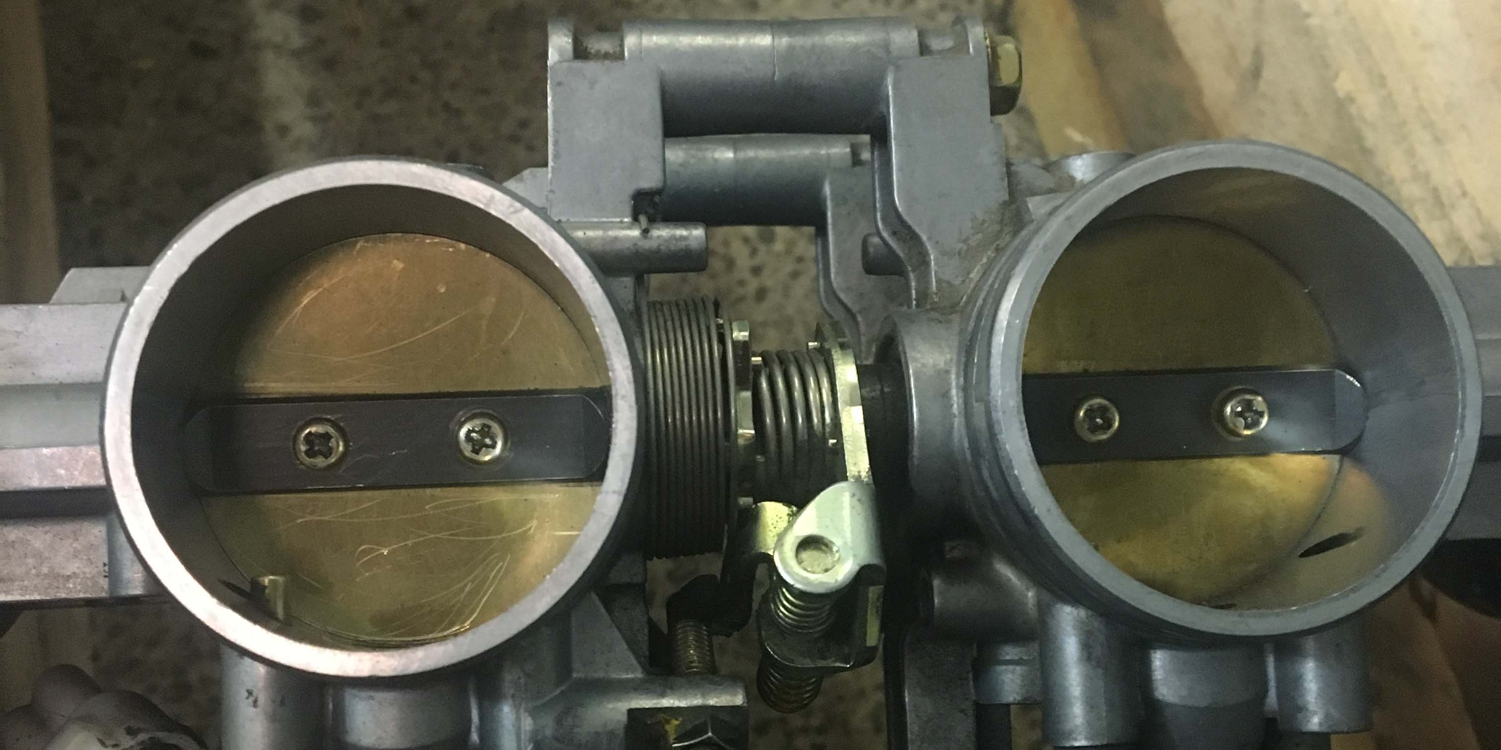

Собственно решил почистить всё с разбором, но пока откручивал половина винтов вышли вместе с резьбой >:-(
Как быть, может бывало у кого, нарезать резьбу искать метчик если есть такой мелкий или выбрать винт длиннее и сзади гайкой прихватить?

Я бы просто гайкой закрутил с другой стороны.
Поэтому и говорят без надобности эти винты не трогать.

Все не так просто... Если в процессе эксплуатации от вибраций открутится эти винтик+гаечка то они неизбежно прилетят внутрь, а там...клапана, поршни, цилиндры...
У меня какая то слабая уверенность на фиксаторы резьб в данном соединении, но при использовании следует обратить внимание на их лояльность к бензинам...

Так они на клей закручены чтоб не выкрутиоись от вибрации и не попали в двигатель.

Приклепай. Или Болт с гайкой, а торец болта за гайкой - расклепай, чтоб никогда не открутилась.

Эти болты с обратной стороны на заводе расчеканиваются, по этому и "вышли с резьбой". Если было желание открутить, надо было сначала снять чеканку... И еще... трогать эти заслонки с места я бы крайне не советовал без крайней необходимости и уж точно не нужно снимать бабочки для профилактической чистки... после такой чистки карбы на выброс часто, ибо начинает подсасывать воздух через оси заслонок и холостой ход пропадает... и потом заслонки надо очень точно центрировать...

Дроссель в руках. Есть доступ к обоим сторонам. Нечто вроде длинного массивного болта зажать в тиски, на него дроссель с упором головкой болтика в этот Болт и с другой стороны не сильный тюк по резьбе этого болтика тупым керном или чем то вроде него.

На красный можно болт маховика сажать или подобные тяжело нагруженные узлы. Красный, по идее тоже разборный, но перед откручиванием узел надо прогревать как следует горелкой, тогда откручивается...

Там в районе оси у Кейхина выпускные сопла холостого хода, и заслонка специальной формы (не идеально круглая а скорее овальная). Заслонка полностью прилегает в перпендикулярном к оси направлении даже с запасом, и имеет небольшой зазор в направлении оси. Абсолютной герметичности там нет...
