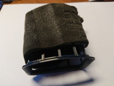

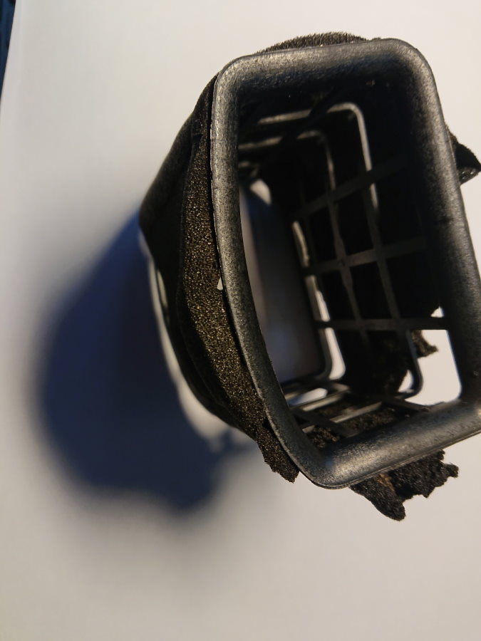

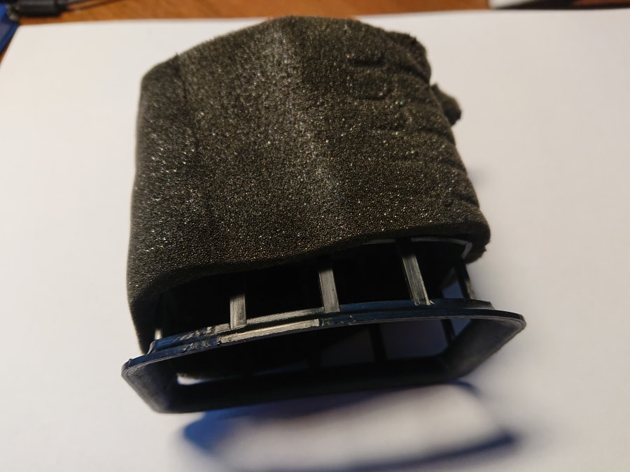

Разобрал кожух воздушного фильтра, на Kawasaki w650 в нём помимо 2х основных катриджей (фильтров) есть ещё дополнительная приблуда, обтянутая паралоном. При промывке этой приблуды в тёплой воде с разведённым в ней фэри, паралон стал разлагаться.
Вопрос:
1) Где можно купить полоску паралона, похожую по свойствам оригиналу? (на сайтах типа мегазип, в схеме этой приблуды почему-то нет, да и долго будет идти).
2) Что за паралон применяется в воздушных фильтрах, как у моего Kawasaki w650? (обычный паралон не разлагается от воды, вспомните губку, для мытья посуды)

LEON01 писал(а):Где можно купить
В магазине запчастей для скутера.
LEON01 писал(а):Что за паралон применяется в воздушных фильтрах
Честно хз, но например оригинал от хонды можно(не нужно, но мыли) мыть в бензине. А на китайцах может с одного раза развалиться.
Купленный в листах в магазине запчастей показал себя отлично
LEON01 писал(а):дополнительная приблуда, обтянутая паралоном
а она штатная? Похоже на колхоз какой-то. Может там какой-то другой фильтр должен стоять?

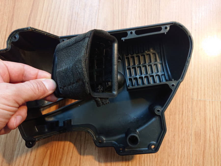

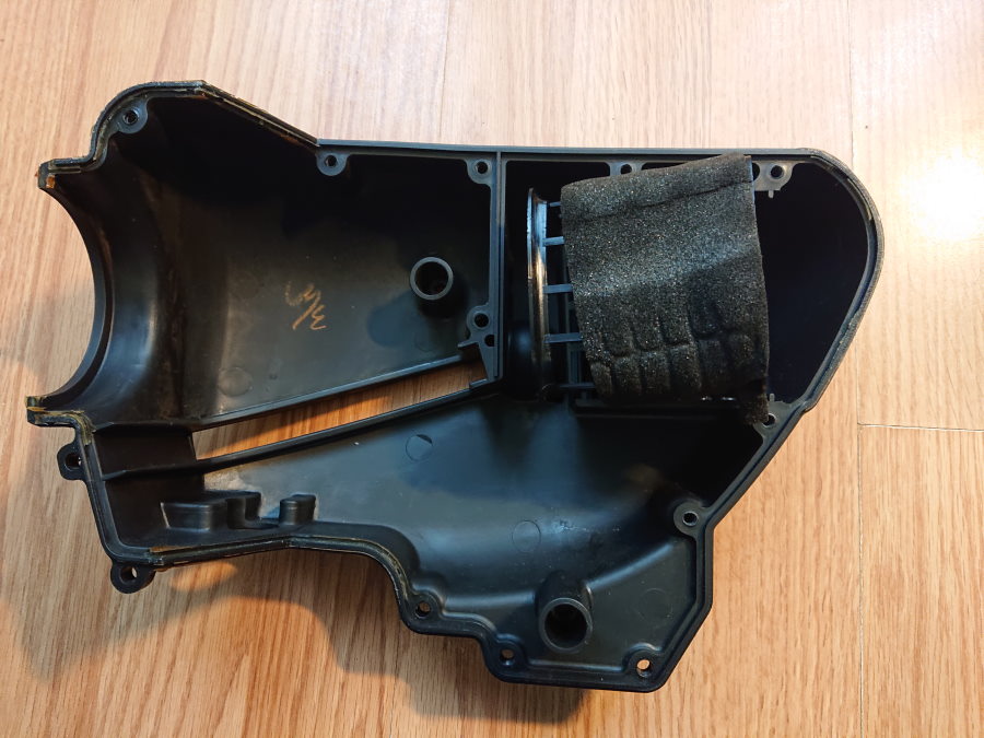

Штатная, просто на этой идругих схемах, кожух фильтра не разобран, она стоит внутри.

Это предфильтр, или фильтр грубой очистки. Это до 4 класса или вообще без класса. Служит для увеличения срока службы обычного фильтра, который начинается от 5 класса и до 10 (хепо-фильтр). Т.к. прилететь может любая грязь, то можно предфильтром очистить крупные частицы и не забивать ими хепо фильтр, который дорогой. Двух слойный или нет, дело ваше. Рекомендуется до 10 класса ставить ещё 2 предварительных, но это зависит от многих факторов, в числе которых частота замены хепо-фильтра. Можно ли ездить только на хепо-фильтре? Можно. Только на предфильтрах? Нет. Поролон этот меняется как и оьычный фильтр, по мере загрязнения.
Добавлено спустя 56 секунд:
Мыть и чистить его нельзя. Бесполезно и вредно.
Re: Где найти паралон для воздушного фильтра?
#8 Сообщение Виталий »
MedvedSM писал(а):Мыть и чистить его нельзя. Бесполезно и вредно.
На большинстве мото/скутерах поролон многоразовый.
Но самое странное, что ни в каталоге, ни в мануале о нем ни слова. :unknw:

Виталий писал(а):На большинстве мото/скутерах поролон многоразовый.
Ещё я видел людей, которые переворачивают его наизнанку, грязной стороной внутрь, чистой наружу. Ещё есть люди, которые стирают хепо-фильтр. Ещё есть китайские фильтры, с которых летит фибра (волокна с фильтра)
Ладно, поролон я и сам у клиентов мою под проточной водой в обратном направлении.
