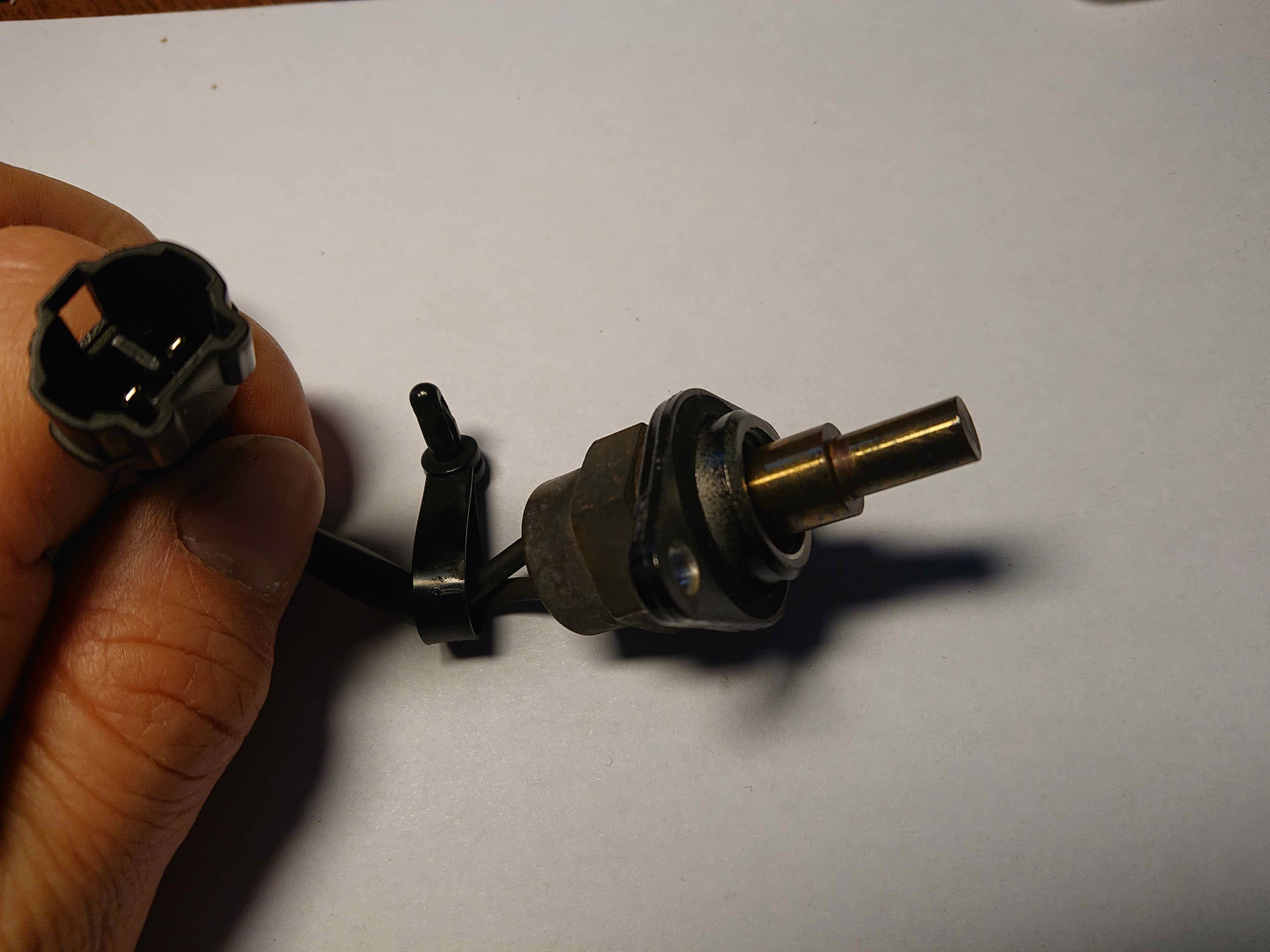

Хотел посоветоваться с теми кто сталкивался со сменой штатного кожуха фильтра на "грибки" или др.
Вопрос: 1) В кожухе моего воздушного фильтра стоит датчик. Куда его девать, при смене типа фильтра? 2) Как рассчитать силу сопротивления всасывания воздуха, при выборе другого типа фильтра?
3) Если сопротивление при всасывании воздуха, после смены типа фильтра изменится, то как это повлияет на динамику, расход топлива и т.п.?

кастрировать или вколхозить в корпус нового фильтраLEON01 писал(а): 1) В кожухе моего воздушного фильтра стоит датчик. Куда его девать, при смене типа фильтра?
Это система подогрева карба
А зачем? В теории можно вакуумметромLEON01 писал(а):2) Как рассчитать силу сопротивления всасывания воздуха, при выборе другого типа фильтра?
карб нужно будет настроить. В целом никак не повлияетLEON01 писал(а):3) Если сопротивление при всасывании воздуха, после смены типа фильтра изменится, то как это повлияет на динамику, расход топлива и т.п.?
А может только хуже станет....

В Даташит к фильтру. Там указываются основные характеристики. Начальное сопротивление, и рекомендованное к замене, максимальный пропускной объём в ед времени или скорость воздуха.LEON01 писал(а):3) Если сопротивление при всасывании воздуха, после смены типа фильтра изменится, то как это повлияет на динамику, расход топлива и т.п.?
Короче, фильтр от чистого загрязняется к конечному состоянию, для работы первичное значение значения не имеет, это нужно, чтобы убедиться, что поставил без отверстий.
К примеру, на одном будет указано начальное 40, менять при 250, вроде в Па измеряется.
На другом 60 менять при 250. Ну и какая разница?
Собственно, а теперь, в чём разница. А разница в классе фильтрации (в максимальном размере частицы, которая не пройдёт через фильтр с определённой чистотой 95 или 99 %) и в площади рабочей поверхности, вторая влияет на то, сколько фильтр в себя сможет вобрать. Чем больше площадь, тем дольше прослужит фильтр.
Значит величина выше, это перепад статического давления до фильтра и после фильтра. Мереется манометром разницы давления (с 2мя отводами) и на конце применяют наконечник с поперечными отверстиями по периметру, на каждом). Или можно трубкой П-образной прозрачной с жидким маслом и шкалой, так и называется, жидкостной манометр. Но т.к. почти нигде этого не делают, то фильтр меняют по расписанию или на глазок. На глазок, это чистая поверхность должна быть чистой, на на грязной, чистого места уже не осталось.

Беглым взглядом по схеме, это цикл нагрева карбюратора. Тут 2 варианта, или это нагрев в холодную погоду, или датчик температуры воздуха для оптимизации смеси. Склоняюсь к первому варианту. Выкидывать датчик в первом случае, это иметь проблемы запуска в холодную погоду. Если уж выкидывать датчик, то и провода на нагрев тоже, чтобы случайно это всё не заработало, когда не просят. Во втором случае (не в этом), это поправка на температуру, при разных температурах количество воздуха в одном объёме будет разным. Выкинув датчик из такой системы, это увеличить себе расход, без добавления мощности. Экология тут постольку поскольку.XPOH писал(а):Эти все датчики-фигатчики нужны только для экологи

Heater намекает как бы на один.MedvedSM писал(а):Тут 2 варианта
