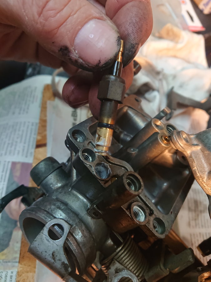

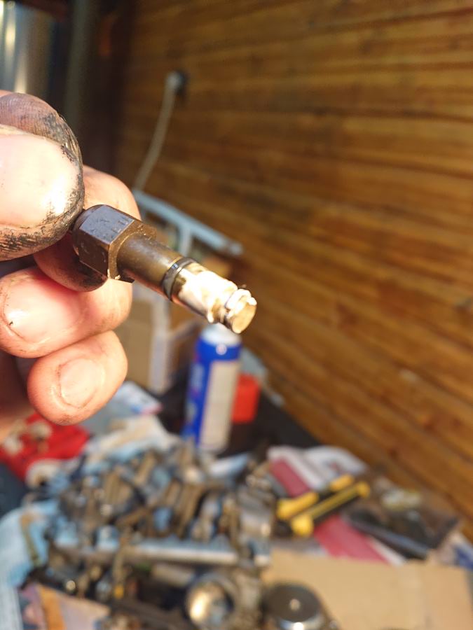

При чистке карбюратора обнаружил несколько датчиков, один из которых для подогрева бензина, для лучшего пуска. Вынув датчики, обнаружил на них белую мастику, похожую на термо-пасту для компьютерного процессора.
Вопрос: 1) Где найти такую термо-пасту?
2) Могу ли я использовать термо-пасту для компьютеров, если да, то с какими характеристиками?
