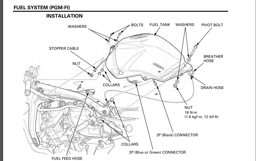

#9 Сообщение Виталий »
Бегемотик писал(а): Ср май 22, 2019 21:30 Отводов никаких нет
Вся инфа есть в мануале
Фот от сбф. На сбр тоже самое должно быть, но можно скачать и убедиться. Мне лень.

Вобщем так: под заливной крышкой есть как бы еще один объем бензобака, и вот в этом "объеме" и находится клапан (ну не клапан, а просто отверстие с обычным резиновым патрубком, выходящим под подножку). Так вот при снятии бака, этот патрубок я благополучно пережал.
