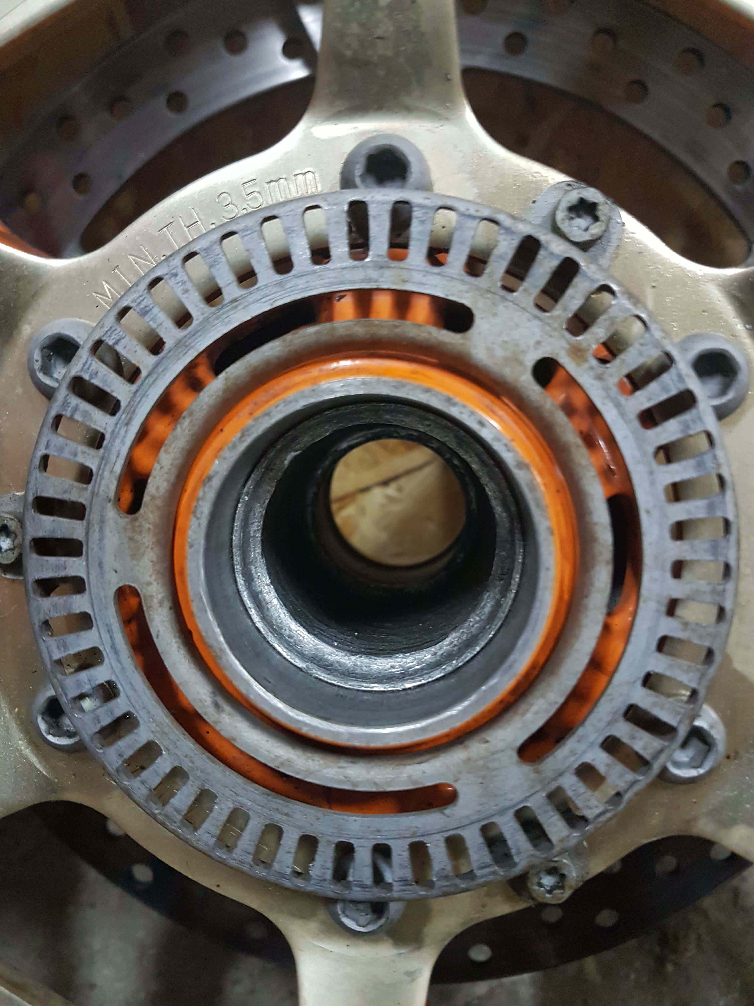

всем привет
в дороге развалился ступичный подшипник переднего колеса (
вернулся на эвакуаторе...
после разбора колеса и снятия подшипников
на посадочном месте подшипника накипел метал с развалившегося подшипника
может кто сталкивался?
какие есть варианты? расстачивать?
или хана диску?

По фото не понятно. Да и сомнительна история о том как твердый металл подшипника наплавился на дюраль. Скорее его просто разбило/провернуло.
Если новый подшипник устанавливается с зазором, то надежным вариантом будет только замена колеса.

метал не корпуса подшипника, а шарики разлетелись и походу часть из них расплющело по посадочном месту

Шарики так не размажутся. У самого подшипник недавно рассыпался. Повредил не сколько посадочной место, а внутри на что подшипник ложится. Заменил пару, затянул и вроде нормально, тысячи 2 уже отъездил. Ты второй подшипник выбей и посмотри какое там посадочное место, сравни, все равно парой менять будешь,

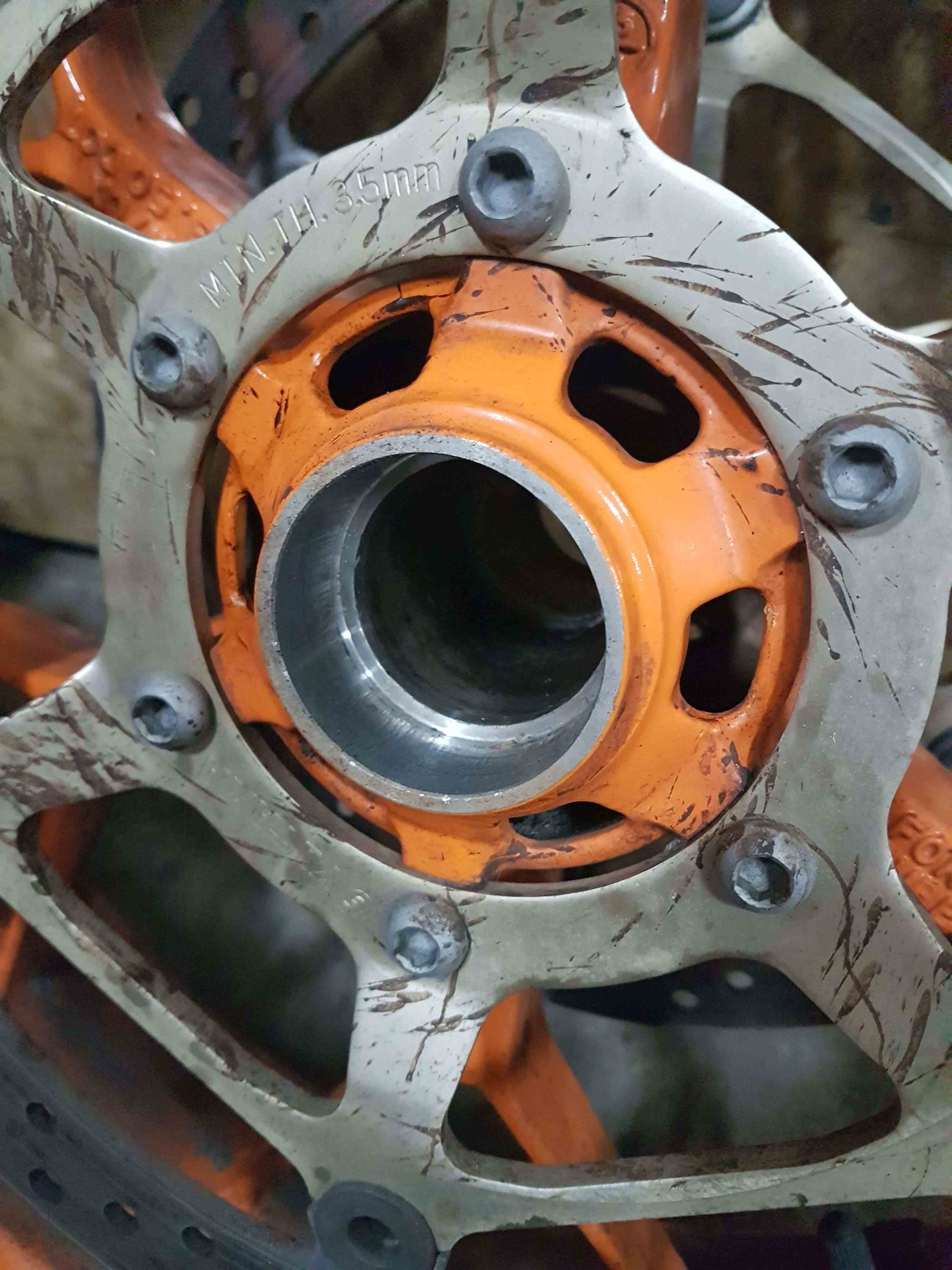

вторая сторона диска

Надо наверное проточить, чтоб глубина посадочного места равная была.

Сергей666 писал(а): Пн июн 10, 2019 20:40Надо наверное проточить, чтоб глубина посадочного места равная была.
как вариант
теперь еще надо найти где это могут сделать хорошо...

Это похоже на кусок обоймы оставшийся внутри
#10 Сообщение XPOH »
evil_laugh писал(а): Пн июн 10, 2019 21:00 Это похоже на кусок обоймы оставшийся внутри
Плюсую...

И правда на обойму похоже

судя по расстоянию немного пострадало посадочное место
обойма походу тоже туда прикипела
пробовал аккуратно отбить, без результата, больше не стал чтоб не повредить
отвез на фрезеровку, надо снять все неровности
