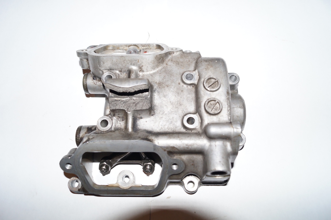

Обнаружил потеки масла на крышке ГБЦ. Грешил на прокладки/герметик, а всплыла трещина. Закидал эпоксидкой чтоб доехать до дома (особо не помогло) Покупать новую голову накладно(отдельно крышка не идет) ~ 40к. Есть вариант купить б/у с отломанным креплением. Либо заварить трещину аргоном. Вопросов два: 1 реально заварить трещину? 2 Реально ли восстановить ухо крепления к раме на б/у крышке.

Заварить реально.
Эпоксидка сильнно кончено, но на нее лучше заплатку сажать( на грузовике, на время, проржавела заглушка блока цилиндров,так 5 рублевая монета и холодная сварка сделали свое дело, так и продали потом авто)))

Крышка гбц это клапанная что ли? Так их все кому не лень варят

Я бы варил свою. Крышка с головкой меняется т.к. Она постель распредва скорее всего.
