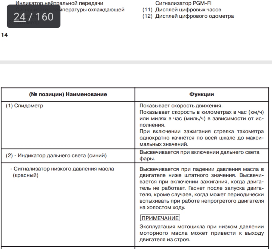

Такая приборка?

Виталий писал(а): Ср авг 07, 2019 23:28приборка
да такая
