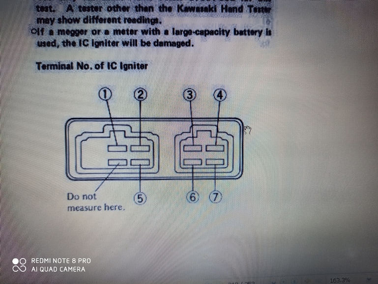

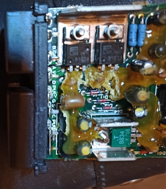

Всем привет! Очень нужна помощь ! Установил двигатель zzr 250 на мот Джонни пег ! Никак не могу запустить, нет искры , искал распиновку коммутатора, родной коммутатор пега не подходит, приобрел аж два от зизера, первый видимо спалил из за неправильно полярности питания, потом его вскрыл и судя по обозначениям на плате сам сделал распиновку, второй купленный на алиэкспрессе подключил соответственно распиновки, искры нет, проверял по мануалу сопротивление между контактами на купленном с али и на купленном с разборки , на обоих разночтения с таблицей! Если есть спецы помогите советом. фото ниже

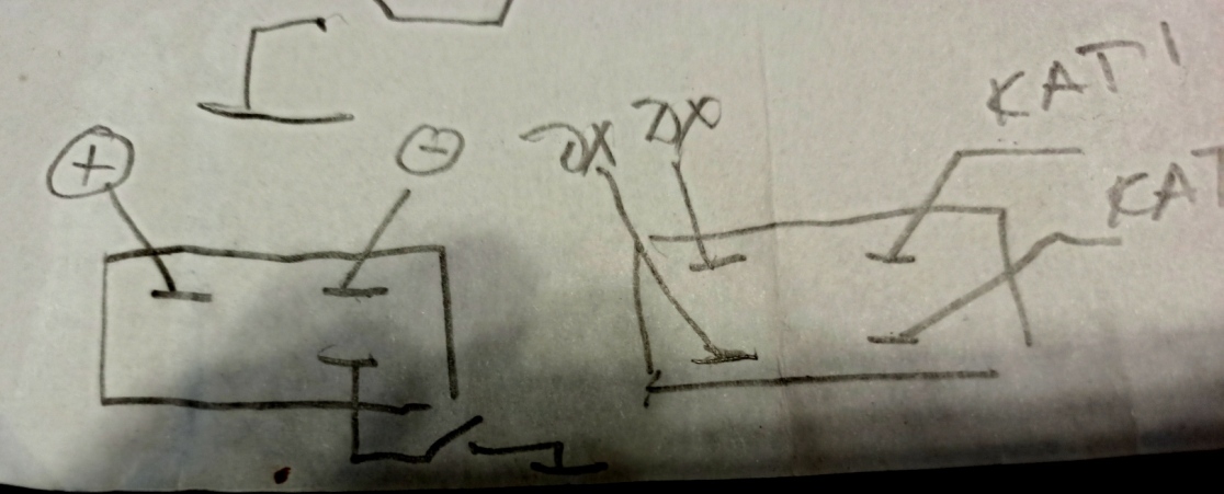

Соответственно считал, что PU + это + соответственно PU - это минус, F1 E2 это выходы на катушки ( при появлении массы - на катушках проходит искра) BGN , AV это с датчика холла. Вот получил распиновку, фото ниже на верхнем фото слева большой разъем, справа маленький на 4 пина, хотя и большой на 4 пина но места в нем под 6 пинов, 1 -+, 2- -, 3,6 датчик холла, 4,7 катушки, 5 земля блокировка
