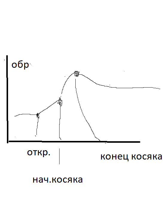

Vozarbo писал(а): Вт сен 29, 2020 21:06 Мб ты просто даешь газ и обороты растут вверх?))
Так то, нормальное явление....
А электронные мозги тупят....
Может быть. Но происходит примерно так
Коробка HD Street 750(XG 750)
#9 Сообщение Самоделкин96 »
Sheve писал(а): Вт сен 29, 2020 21:38
По графику очевидно- такой косяк в одного много

Самоделкин96 писал(а): Вт сен 29, 2020 21:42
не рассчитал :~[

Самоделкин96 писал(а): Вт сен 29, 2020 21:48
Sheve писал(а): Вт сен 29, 2020 21:44 шума от переключения передач тоже нет!
Так передачи переключаются сами, или просто цифры на табло меняются?
На табло меняются, а в реале не понимаю. Я график нарисовал,пусть и после косяка, но все же можно понять. Что обороты меняются как будто идет переключение передачи
