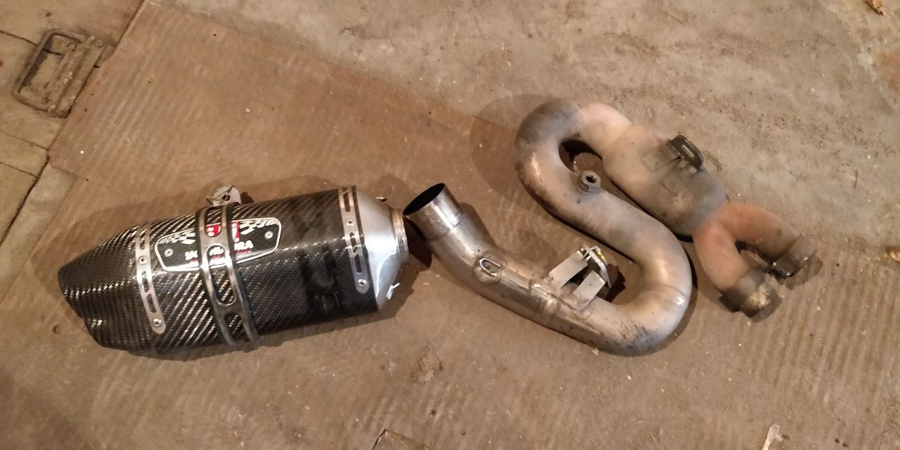

Когда покупал мот на нём стоял яша, но хозяин отдал родную банку с катализатором и прочим. Для оформления поставил штатную банку на место. Звук конечно стал совсем тихий, если долго ехать по трассе то намного комфортнее :) но не об этом.
Банка вот такая ХЗ родной яша или нет, по качеству на дешевый китай не похоже.
Вобщем сам вопрос, нужно ли перенастраивать мозги под такой выхлоп? Вопрос почему родился: субъективно на штатной банке расход упал ну раза наверное в 1.5.
Прошлый хозяин утверждает, что те кто ставил ему выхлоп (вроде это даже был дилер хонды) сказали что ничего не нужно делать. Но как по мне, очень странно что до этого на выхлопе был катализатор + банка, а теперь там по-сути просто пустые трубы и мотик на это никак не отреагирует?
Если нужно, то какой бюджет на это закладывать и что нужно из запчастей?
То что нужно найти людей с диностендом + наверное поверкомандер купить, это я ещё представляю. Но вот сколько это все стоит?

Давно не интересовался уровнем цен. Поверком долларов 400, нулевик - 100. Поднастроить карту - 200 наверное. Может еще обманка лямбды. Ну и посмотреть, что за время езды с ненастроенным двигателем не поплохело клапанам от бедной смеси. Хотя если это спициальный рассчитанный выпуск на твой мопед, может его и так можно ставить.

На фото -" слип он" обычный... какой так прямой выхлоп....?
в городе все эт затеи с павер коммандеров и диностэндами - нелепая трата денег, времени. Тебе на Ленинском проспекте , что 130, что 150 л.с - никакой разницы.

всегда думал что Slip-On это только банка, которая просто меняет штатную 0_о
тут выкидывается всё, и получается что трубы выхлопа сразу из горшков попадают в эту "загагулину" а не в каталик и потом сразу в эту банку, прямее я себе представить уже не могу
могу слегка ошибаться, но когда ставил обратно всё, то вес самого катализатора + банки суммарно был думаю 10-15кг, на вес яша от штатного отличатся прям ППЦ как, если уж почеснаку.
