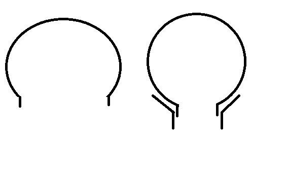

Опять вопрос! Заказал покрышку, ширина 2,75" . По всем законам математики - 2,75 * 25,4 = 69,85 мм. А реальная ширина 80,5 у покрышки. Это как?!

tradeeee писал(а): Чт фев 18, 2021 17:03Это как?!
это приблизительно :-)

tradeeee писал(а): Чт фев 18, 2021 17:58 Нет, не смонтирована.
так может она округлится на диске и этот сантим уйдёт? Что же ты её плоскую меришь?
Мосмотри на велопокрышки, они без колеса в 2 раза шире))

Как она может округлится на ободе 1,6 "? Это простите из-за чего?

Слушай, я ничего тебе доказать не хочу, просто предполагаю.

тоже любопытно стало, вот 2.75 и те же 83мм
