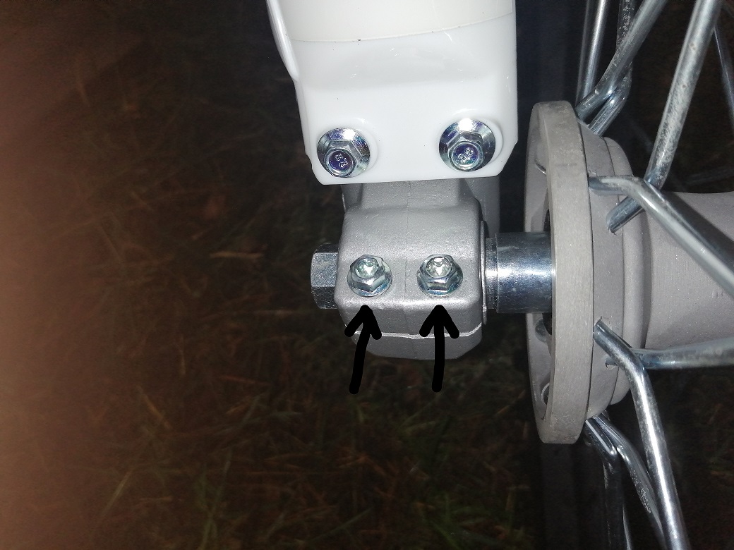

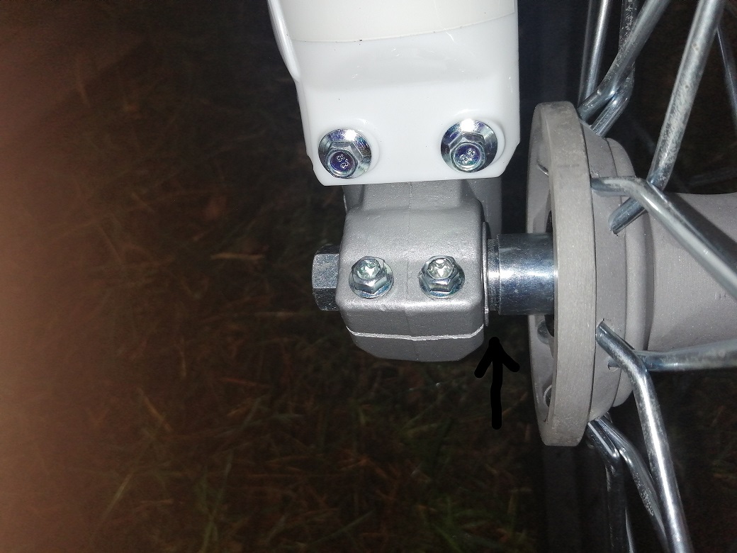

Приветствую.Вопрос может глупый,но я первый раз имею дело с мото техникой.
В процессе сборки внедорожного мопеда YCF появились сомнения.При установке переднего колеса втулка с одной стороны не прилегает плотно к самому амортизатору,остаётся зазор.Это нормально?
И когда я закручиваю вот эти два болта
шпилька свободно двигается в креплении амортизатора. Так и должно быть или это не порядок?

Думаю, сначала надо постааить ось, она же в виде длинного болта с гайкой? И стягивать перья, пока зазор между втулкой и пером не исчезнет, без фанатизма!! А потом уже эти два болта затягивать.
Хлебушек писал(а): Чт авг 12, 2021 13:48 шпилька свободно двигается в креплении амортизатора
или ты про какую "шпильку"? Ось, что ли болтается в "тисках" пера, или что?

SheWolf, да,шпилька в смысле ось.Кода её затягиваешь,со стороны суппорта всё плотно,но с другой стороны в "тисках пера"всё равно не фиксируется(если вообще должна).

#5 Сообщение SheWolf »
Хлебушек писал(а): Чт авг 12, 2021 14:34 SheWolf, да,шпилька в смысле ось.Кода её затягиваешь,со стороны суппорта всё плотно,но с другой стороны в "тисках пера"всё равно не фиксируется(если вообще должна).
Вообще-то, мне кажется, ось должна в пере фиксироваться, иначе не было бы смысла в этих двух болтах, стягивающих ось в "тисках" пера.

#11 Сообщение evil_laugh »
Скорее всего там как на хыжере 1300, сначала тянется ось до усрачки (т.к. стягивает пакет подшипников и фиксирует колесо), а потом правое перо обтягивается вокруг оси.
Правильная сборка такая: затянуть до усрачки ось, затем затянуть два винтика на пере. Ничего люфтить не должно, ни колесо, ни перья.
SheWolf писал(а): Чт авг 12, 2021 14:43 Вообще-то, мне кажется, ось должна в пере фиксироваться, иначе не было бы смысла в этих двух болтах, стягивающих ось в "тисках" пера.
Да, должна. Это типично хондовское крепление, и на некоторых ямахах так же.
Самоделкин96 писал(а): Чт авг 12, 2021 14:04 Как рулевую на велике затянуть)) Сначала делаешь так, чтоб крутилось но не люфтило, а уже потом протягиваешь фиксирующие болты на выносе :-)
Тянуть надо до усрачки, чтобы осью сжался весь пакет "втулка-подшипник-втулка-подшипник-втулка-левое перо". Потом притянуть к оси правое перо.
