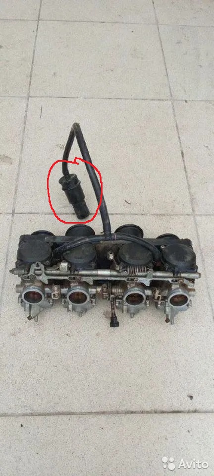

Вопрос знатокам зизеров. Для чего нужен этот бачек на карбах?

На топливный фильтр похоже

топливный фильтр
его каталожный номер - 49019-1055

нет, не он, этот апендикс вообще никуда не подключается, просто так висит на аирбоксе. Топливная магистраль от бака там с другой стороны карбов идет. Мне говорили, что это фильтр для винтиляции паров бенза в самих карбах.

Угольная канистра, через которую вентилируютца поплавковые камеры, икалогия для европпы... :blush2:
вообще штука безвредная для динамики езды и даже полезная, асобенно для любителей хранить мопед в квартире - бензом вообще не воняет... :blush2:
