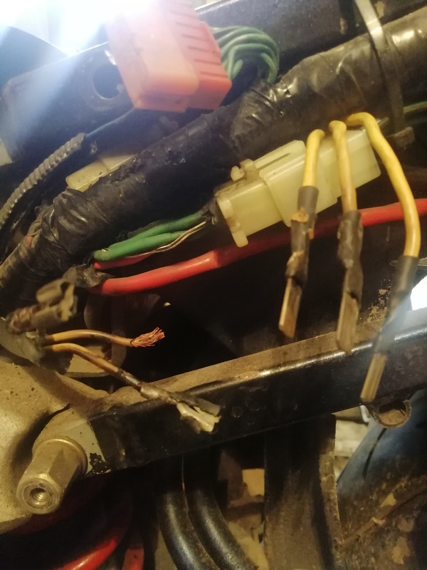

Добрый день,форумчане.Такая проблема.Решил поставить себе USB зарядку на руль.Приобрел.И полез подключать.Снял седенье и увидел такую картину.Провода от генератора к реле просто сплавились.На одном фишка вобще отвалилась а 2 других с полностью покрошившейся изоляцией.Изображение

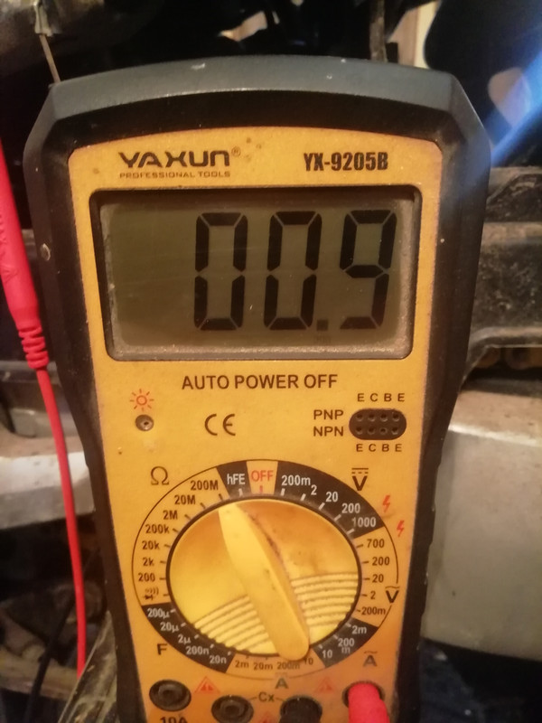

Я чуть не упал от такого. Проверил генератор на сопротивление.На всех 3 проводах 0.9 в разой последовательности подключения Изображение
Проверил на пробитие.То же всё нормально.

Это нормально, в смысле канеш не нормально а обычно на боле мене мощных генераторах. Оплавляется от плохого контакта в контактной колодке. Либо ставить более надежную герметичную колодку(не забывать, что там приличный ток) либо регулярно заглядывать и чистить контакты если окислились.

Спасибо.Колодку купил.Завтра буду всё переделывать.Вот только вопрос остался. Я не понимаю как их соеденять. Или без разницы какой провод к какому идёт. 3 с генератора подключаются к 3 с реле. Или без разницы какой к какому ???

Если три толстых - желтые (или белые), то без разницы, это трехфазный генератор, фазы равнозначные, зеленый или черный обычно нейтраль ( центральная точка звезды)... Обычно 4 провода толстых - силовые. Схему проводки найди, там цвета проводов есть

Спасибо.Всё поменл.Купил колодку керамику с нормальными проводами и коннекторами.Всё все концы пропал и обжал медными гильзами и в термоусадку соединени .Сразу стал давать 14.8 вольт.Акум подсевший сам 12 вольт давал.
