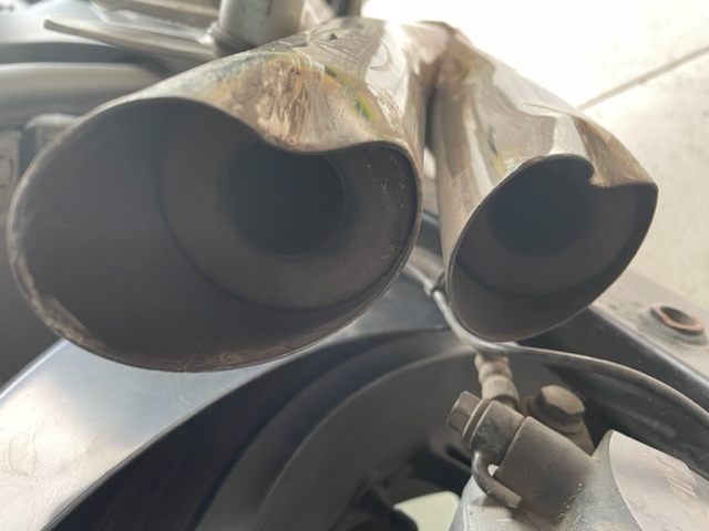

Собственно вопрос как можно это поправить и куда обратиться?

DIL писал(а): Вс сен 04, 2022 15:56 Изображение
Первая фотка удалена владельцем, вторая фотка по ссылке кое-как открылась)
А по теме- разобрать, отстучать, собрать и заполировать войлоком и пастой. Задача простая, можно и самому сделать)
Поиск исполнителей... Можно к жестянщикам отнести, можно в ремонт глушителей, в обоих случаях люди умеют работать с тонким металлом и с задачей справятся
Сколько эти дудки на разборках стоят? Есть вероятность, что ремонт нецелесообразен и проще просто купить с разборки и навести блеску болгаркой с войлочным кругом. Всеж там имеются достаточно острые изломы, не факт что получится выпрямить и заполировать до гладкого зеркала

Что то не удается нормально вставить фотки. Спасибо что выложил.
Это не оригинал, на разборках нету. Покупал на Луисе, сейчас там 270 евро стоит, да и вопрос будут ли доставлять в Россию сейчас. Думаю что ремонт обойдется дешевле, а вот его качество - это вопрос.

DIL, если бы мне такое принесли... В условиях отсутствия заказов может и взялся бы, но зарядил бы 200+ евро. Неинтересная и требовательная к качеству работа, это же надо растянутую нержавейку скрутить обратно в достаточно гладкий конус, чтоб после полировки не было искажений) Это так, к теме стоимости ремонта и стоимости новой)
Но это лично мое мнение, возможно чел в соседнем гараже возьмется делать это за косарь и внезапно сделает)

DIL писал(а): Вс сен 04, 2022 15:56 как можно это поправить и куда обратиться?
Дим, никак.
Необходимо восстановить геометрию и хромировать.
Геометрию в зеркало, допустим, кустарно восстановишь. Но качественно хромировать единичные экземпляры, насколько знаю, у нас в стране негде.
Стандартно повреждения хрома и никеля задуваются краской: глушители - в чёрное, в частности. Единственный вариант. Но дефекты останутся и будут заметны чрез краску.
Варианты решений: разборка, сток, афтемаркет, забить.

Это полированная нержавейка, это не хром, видно же по гравировке и царапинам)
А гальваника в России есть, даже в Москве имеется, недавно в такую контору обращался за анодировкой (чпу нынче такое дорого, что даже алюминий хочется защитить от коррозии)

И кто будет за адекватные деньги ровнять в зеркало конус из нержавейки? А кто хочет дать гарантию на то, что потом при первом прогреве оно от напряжений обратно не погнется?) Потому и 200 евро в условиях полного отсутствия заказов, ибо в противном случае любая профильная контора предпочтет за это время гарантированно заварить несколько выхлопов таксистам и заработать те же деньги без головной боли и репутационных рисков :smile9:
