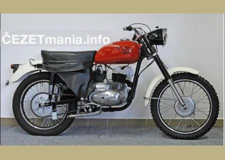

Такой?
Если да, то это 6-вольтовка

XPOH писал(а): Вс ноя 20, 2022 19:36 Такой?
Нет, бардачки металлические и крыло заднее другое. В любом случае, там от проводки вообще ничего не осталось, насчет заколхозить от скутера идея хорошая, только надо понять какую будет легче всего внедрить...
