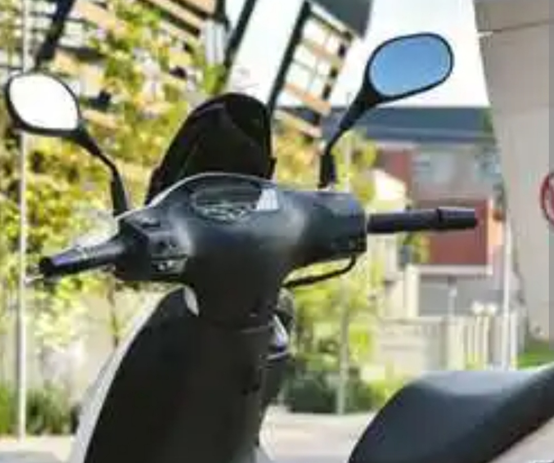

Ввиду высокого роста не умещаюсь в понравившийся мопед SYM xpro 125. При малейшем повороте направо руль упирается в колено. Можно ли заменить руль с такого на более высокий (как на велосипеде)? И оправданно ли это, не рискованно ли? Заранее спасибо

Написал, а потом увидел, что вопрос по картинке 1, а не 2. :)
Надо снять пластик и посмотреть. :)

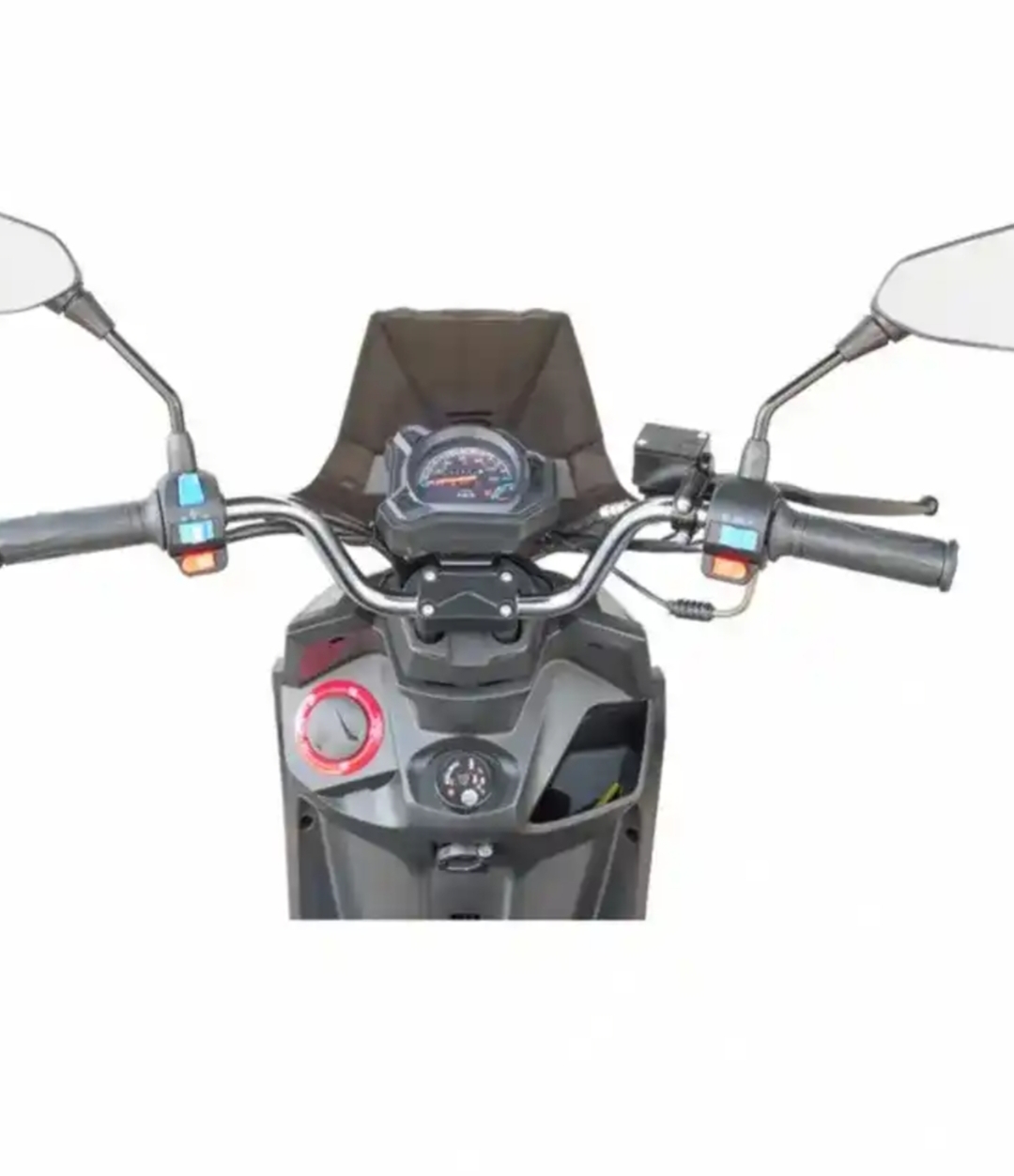

https://www.avito.ru/smolensk/mototsikl ... c_sharing/
Вот Sym crox 125. Он не рассматривался?
Видно, что руль на 4х болтах, стандартно, снимать и ставить более высокий с любым выносом. Провода удлинить впайкой кусков, шланг переднего тормоза обожмут в любой конторе по РВД. Работы на день.
