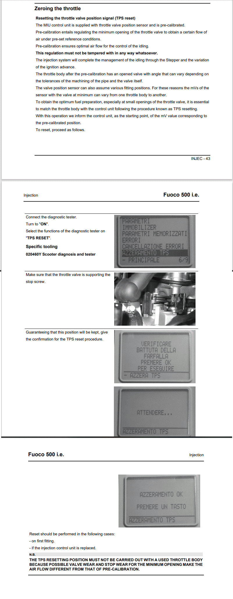

Тут два мануала. Оба на инглиш лангуаге есь жЫ - https://drive.google.com/drive/folders/ ... share_link
Один мануал для "обывателей" "Gilera_Fuoco-MP3 500(USA) User Manual", а вот второй для сервисных работников "Gilera_Fuoco Workshop Manual". Открываешь сервисный мануал. На 239 странице (страница PDF ридера, а не самой книжки. В книжке странице обозначена как "INJEC-43"). Там заголовок "Zeroing the throttle" (сброс дросселя). Дальше там картиночки и пункты, по типу: Resetting the throttle valve position signal (TPS reset) (Сброс сигнала положения дроссельной заслонки) и т.д.
(ЛКМ открой вложение, а потом ПКМ по картинке и выбери "Открыть изображение в новой вкладке". Жоб приблизить можно было)
Если оч туго с инглишом, копируй с ПДФки и вставляй в гугля транслатор. Или можешь мне написать. Переведу, как время будет (но эт не быстро).

Это сброс настроек при установке новой ДЗ. Нет. Не то. Но, спасибо!

Да, он, вроде как там написано, используется только, если ты заменил корпус дроссельной заслонки. Но ничего другого связанного с дроссельной заслонкой я не нашел в мануалах. Там вообще сказано, что настройки по поддержанию холостого хода и тп. уже пре-калиброваны и не должны никак изменяться.
