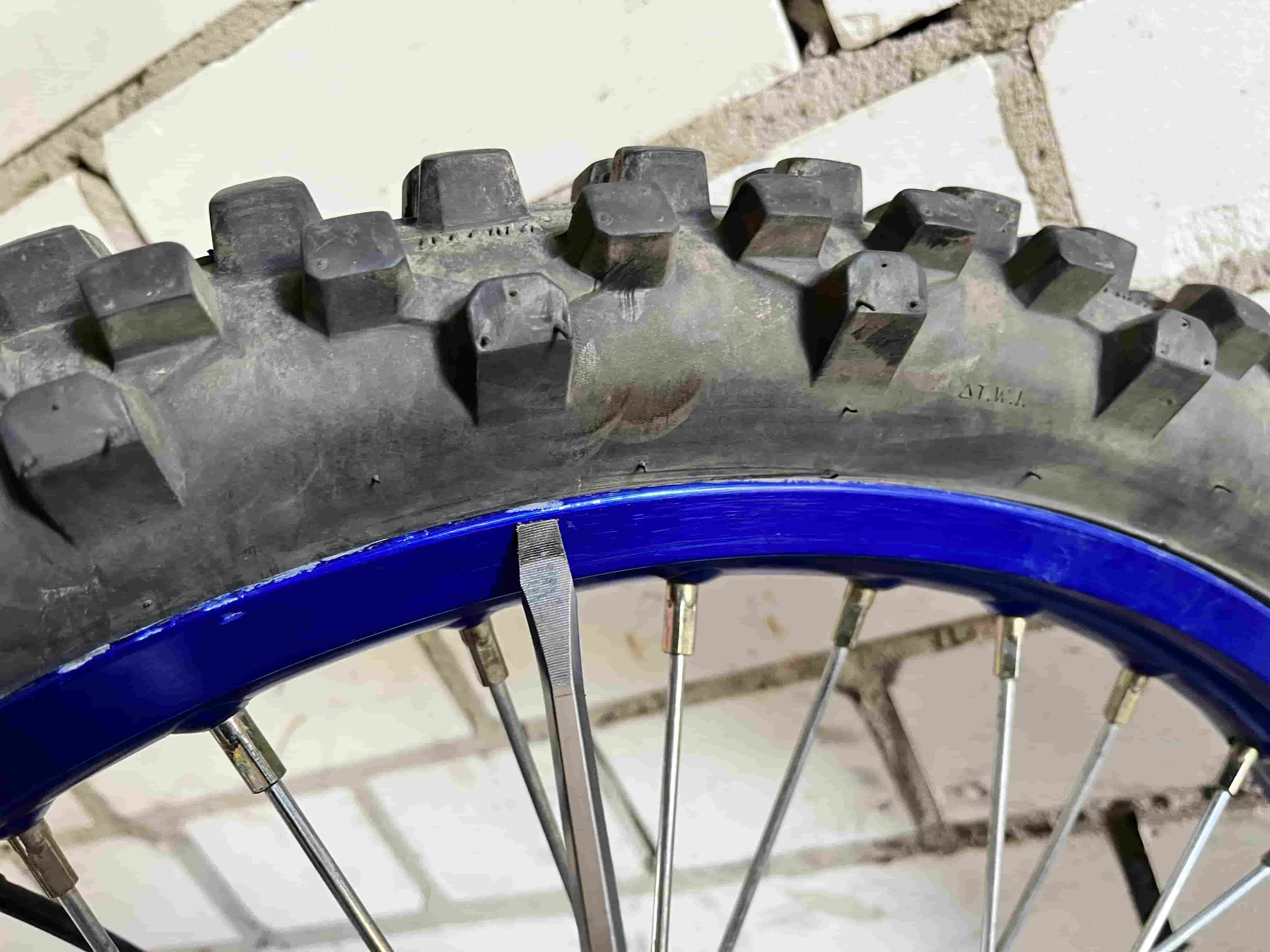

Здравствуйте, участники форума!
Заметил проблему, криво стоит покрышка, она как бы «утонула» в диске в одном месте, из-за этого биение. Можете помочь исправить и откуда такое появилось(может быть спицы неверно натянуты)?
Спасибо!

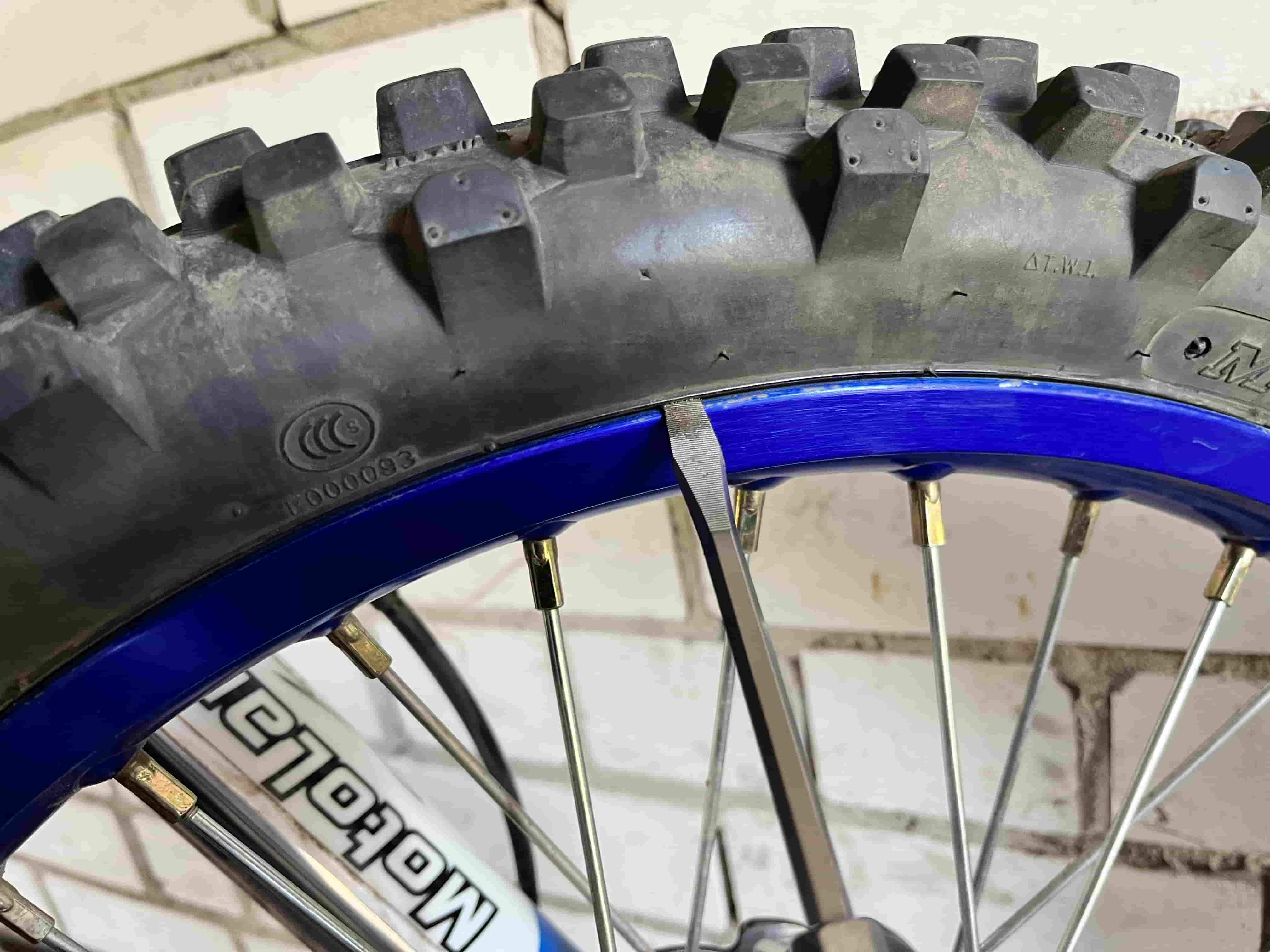

Прикрепил 2 фото, на второй фотографии шина в нормальном положении, крепится по бортику, зазора между резиной и диском нет, на первом косячное место, биение присутствует

Снять, намазать мылом или силиконкой, поставить обратно и дунуть 5-6 атм в колесо. Побить об землю, чтоб ёбнуло встало на место. Стандартная ситуация для спицованных колёс без хампов.

evil_laugh писал(а): Чт май 04, 2023 15:13 Снять, намазать мылом или силиконкой, поставить обратно и дунуть 5-6 атм в колесо. Побить об землю, чтоб ёбнуло встало на место. Стандартная ситуация для спицованных колёс без хампов.
спасибо! буду пробовать
