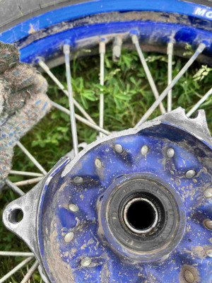

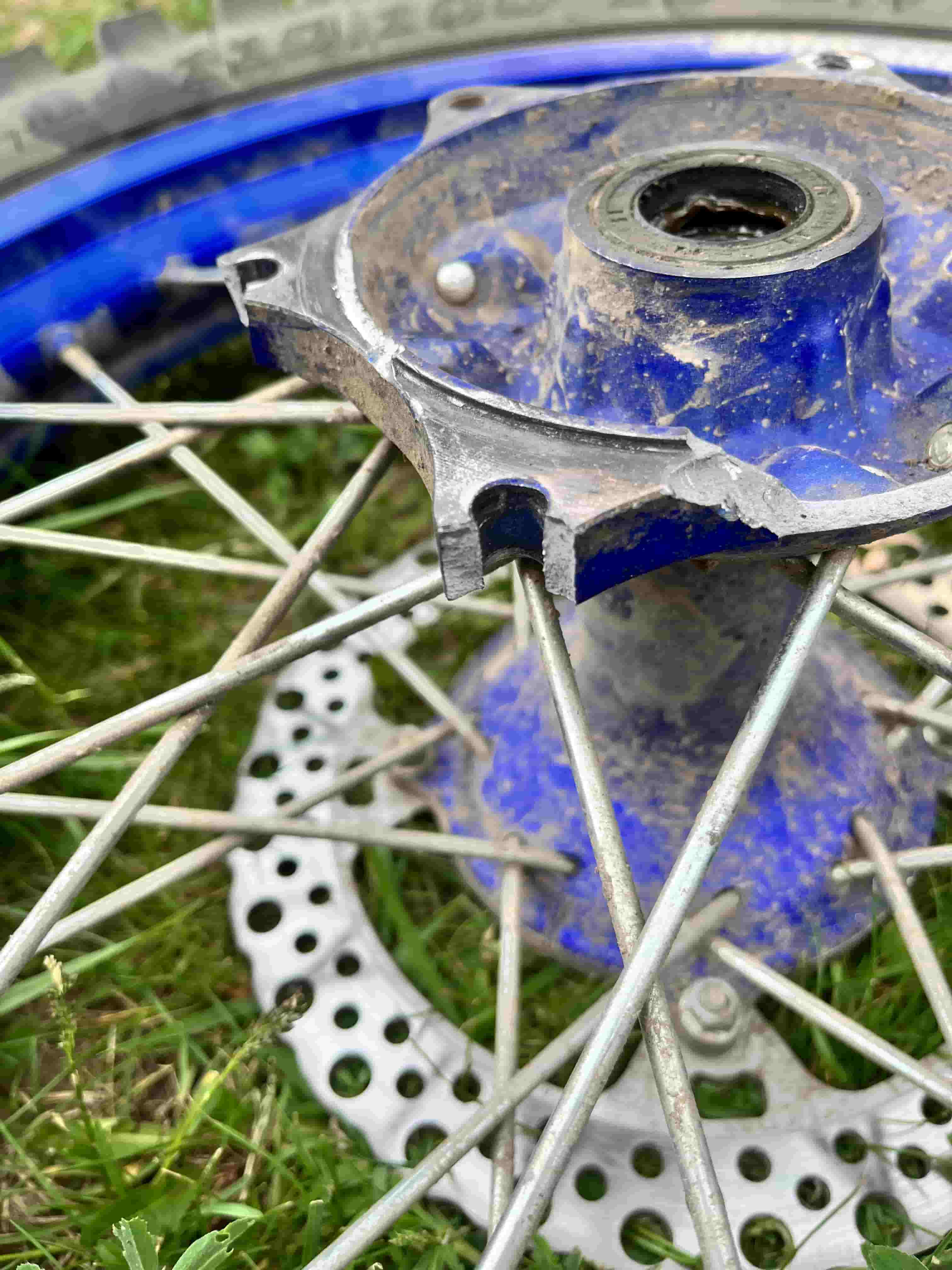

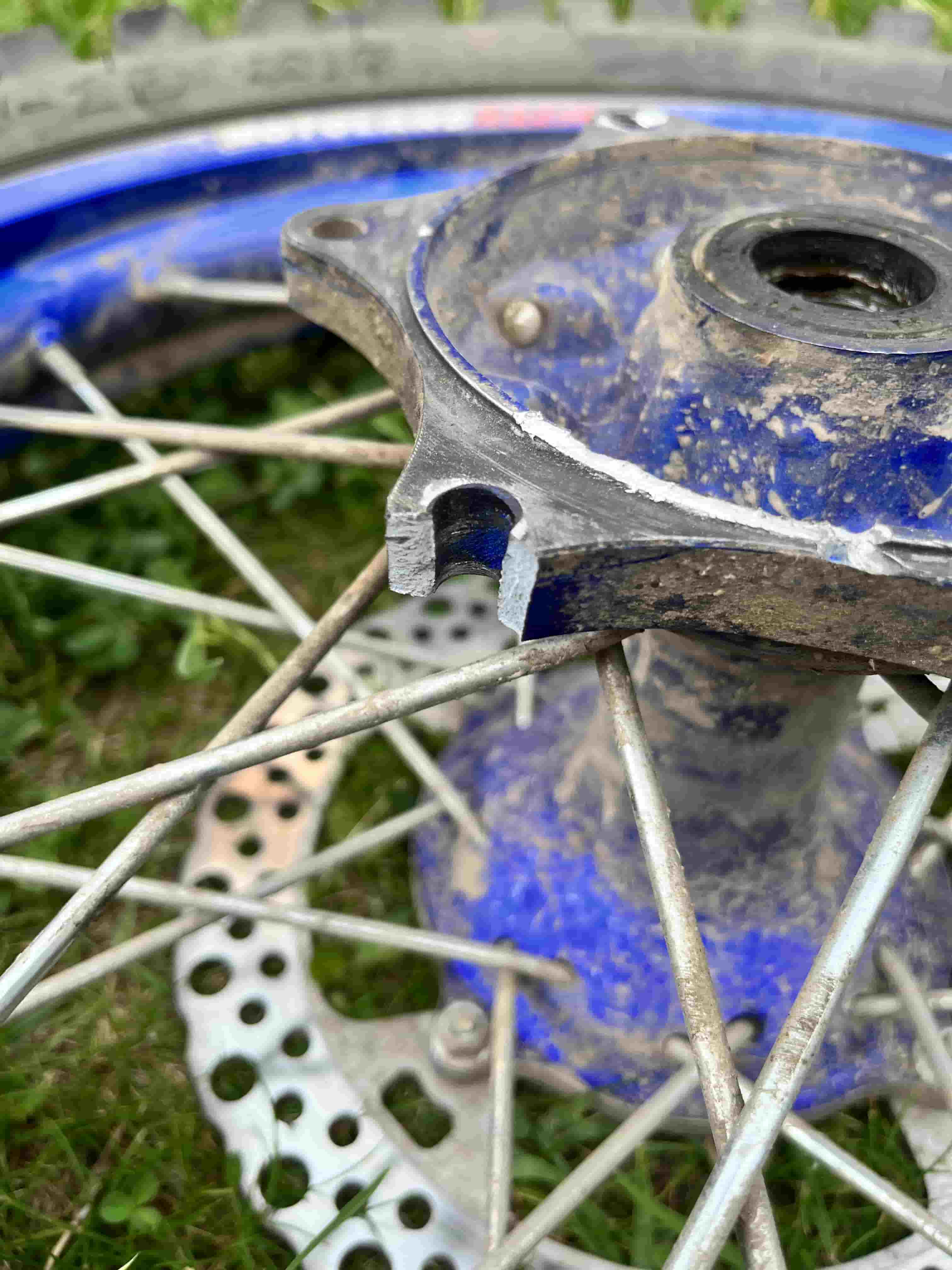

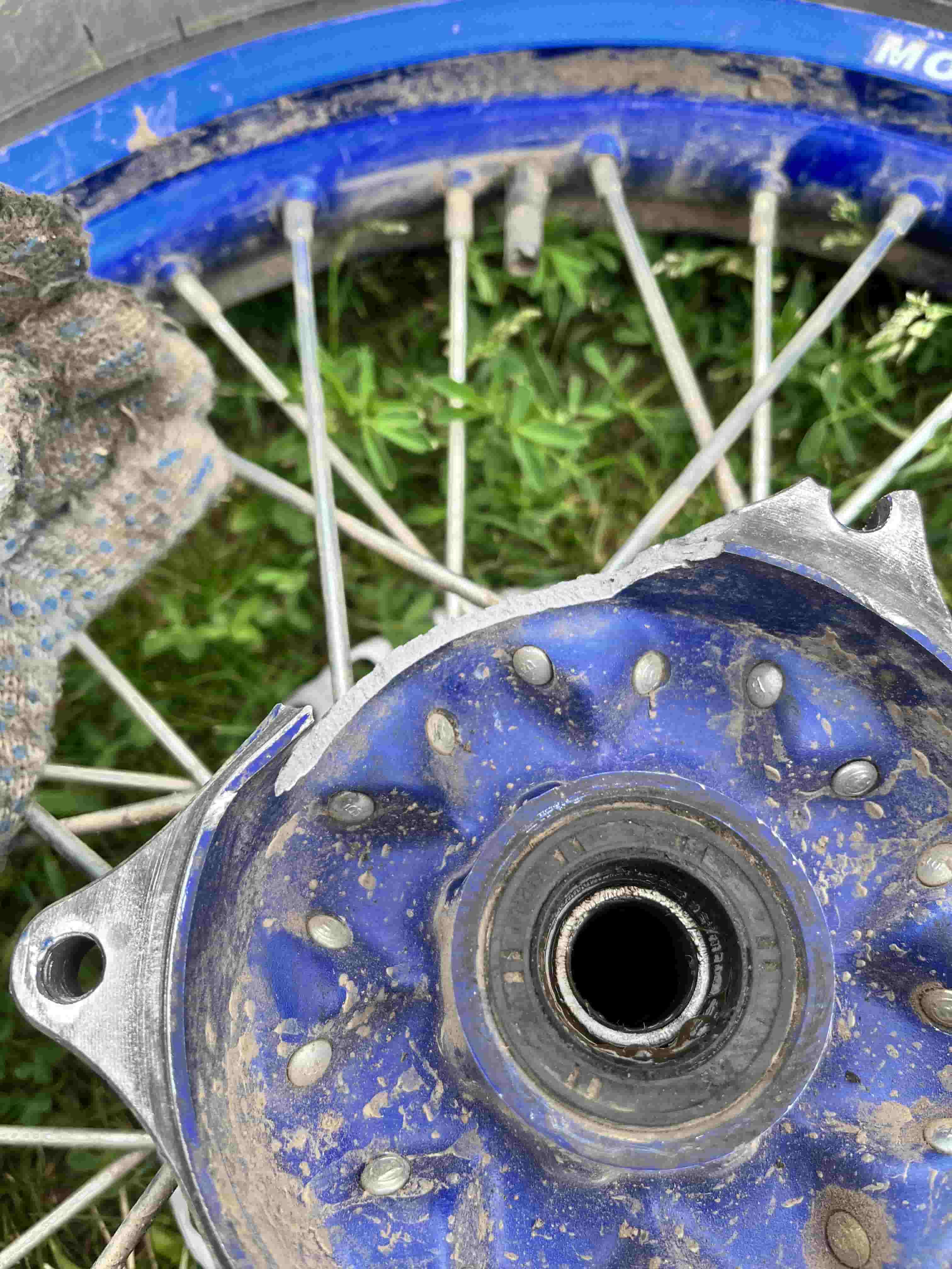

Здравствуйте форумчане, не успел опробовать свой motoland, как разлетелась ступица, материал силумин вроде. Есть мастер который сможет заварить аргоном. Вопрос насколько сильно снизится прочность конструкции, может кто-нибудь сваривал, как долго ходит после этого?
Все кусочки на месте, фотографии ЧП прикрепил. Спасибо заранее за помощь!

Кстати, варить это не стоит, лучше просто смени ступицу или колесо целиком, смотря что дешевле получится)

Самоделкин96 писал(а): Вс май 28, 2023 15:12 Кстати, варить это не стоит, лучше просто смени ступицу или колесо целиком, смотря что дешевле получится)
Просто новая ступица 5000 стоит, не дешево
Чинить дороже)
Смотри, ты будешь искать аргонщика и он тебе будет заваривать и наплавлять металл, а потом будешь искать токаря, чтоб он восстановил посадку под тормозной диски и отверстия под его болты... В итоге потратишь больше, но получишь хлам, и то не факт что аргонщик или токарь все не попортят
