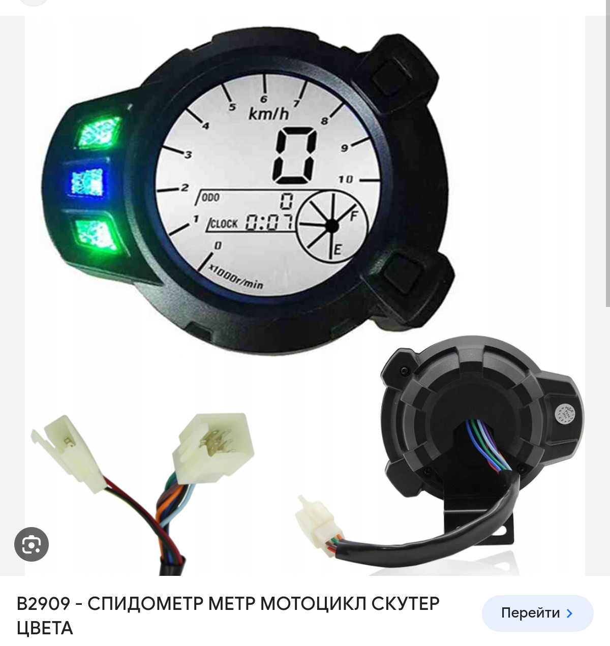

Доброго времени. Нужна помощь по этому чудо электронной техники. Спидометр скорость показывает верно,а вот расстояние врёт почти в половину ( в сторону меньшего). Вопрос кто-то знает как попасть в сервисное меню?
В интернете на копал только модель этого прибора b2909 и то может и не он :sorry:
Спасибо .

Если врёт расстояние, а скорость показывает верно, то это внутренняя проблема прибора. Покупай другой.
Ни на одном устройстве не встречал калибровки одометра отдельно от спидометра. А уж в 2 раза - это вообще за гранью.

Виталий писал(а): Сб ноя 25, 2023 16:43 Если врёт расстояние, а скорость показывает верно, то это внутренняя проблема прибора.
Универсальный прибор не знает диаметр колеса транспортного средства, на которое он устанавливается, поэтому во всех универсальных приборных досках опциональной должно устанавливаться либо значение диаметра, либо длина окружности. Даже на велокомпах это есть, а уж тут это должно быть подавно.

Serega iz Nvmskovska писал(а): Вт ноя 28, 2023 09:57 диаметра, либо длина окружности
Да, но как установить диаметр/окружность так, чтоб спидометр показывал верно, а одометр врал в 2 раза?
Никак. Ведь исходя из расстояния и времени прибор уже сам рассчитывает скорость.
Кстати можно посмотреть правильно ли время идёт. Возможно кварц просто неисправный или не тот запаян.

#9 Сообщение Serega iz Nvmskovska »
севигор, как эта доска подключается к проводке и откуда берет показания? Схема или описание в комплекте были? Выложи скан.

севигор писал(а): Сб ноя 25, 2023 14:12 почти в половину ( в сторону меньшего)
Может это мили, а не км?

#11 Сообщение севигор »
В километрах на данный момент 184 а в милях 114,так вроде верно :-(

#12 Сообщение Serega iz Nvmskovska »
Должна быть переключалка км/мили, ищи

#13 Сообщение севигор »
Serega iz Nvmskovska, тросик заходит в спидометр а фишки на фото в колесе скорее всего обычный червячный механизм.

севигор писал(а): Ср ноя 29, 2023 11:40 фишки на фото
На фишки какие и откуда подаются сигналы/напряжения?

#15 Сообщение севигор »
Serega iz Nvmskovska, о для меня это серьёзная наука да и разбирать пока не охота он с таким прибором пришёл ( сам скутер на гарантии)
