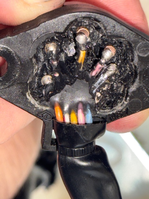

Добрый день!
Мот: Yamaha MT-07 2014 г.
Пробег: ~21000 км
Столкнулся с такой проблемой.
На приборке с какой-то периодичностью перестает показывать передачи. Причем все началось со 2 потом через какое-то так же стала делать 3,4,5.
Изначально заметил, что на холодную все ок. Как только мот прогревается начинаются проблемы. Бывает передача моргает(то появляется, то пропадает).
Предполагаю, что проблема может быть в датчике, но по мануалу найти его не смог.
Кто сталкивался с такой проблемой? Как решали?

#3 Сообщение olegrus333 »
Решение простое. Если умеешь пользоваться паяльником. Снимаешь датчик открутив его и сняв с клемы. И идешь ковырять его. Фото приложу. Как все очистишь сделай фото для того чтобы запомнить положение проводов. И после хорошей зачистки паяй прям с хорошим количеством припоя чтобы уж на века.
Это косяк завода, а Делов на пару часов.
Далее ставишь на мот, проверяешь все ли работает. И после того как убедился, заливай эпоксидный смолой. Это диэлектрик, контакты не будут замыкать, да и не будет уже травмировать вибрация так как она прям затвердеет.
И не забудь вытащить приемный контакт, его я не фотографировал, там торчит как шпингалет. Плоскогубцами вытаскиваешь, чуть растянул пружинку и поставил обратно.
На многих мотоциклах вместо шпингалета, круглая медная пружинка её просто подогнуть в сторону контактов, у основания.

#4 Сообщение Самоделкин96 »
Избыточное количество припоя не добавит прочности

#5 Сообщение olegrus333 »
Ну помимо увеличения площади, я захватил все боковые грани и сделал поверхность шершавой и с мелкими прорезями. Пытался оторвать, не вышло. В любом случае это решило мою проблему и все работает замечательно.
