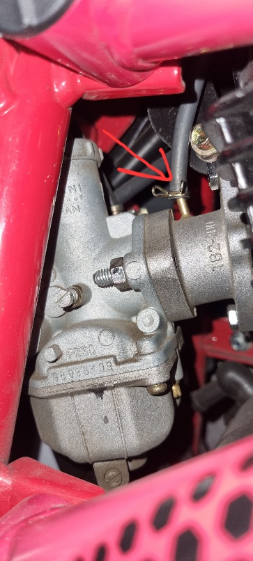

Всем привет, имеется мот Regulmoto Raptor, и от патрубка карбюратора отходит какая-то трубка. Недавно она слетела и мот начал глохнуть и чихать на ходу, поставил оьратно, всё норм. Кто шарит, подскажите, что это вообще за трубка и какую функцию она выполняет? Заранее спасибо

стрелкой указал

скорее всего трубка разрежения на вакуумный бензонасос. трубка отвалилась-нет разрежения-насос не качает-мотор глохнет.

MikeDoe18rus писал(а): Чт апр 11, 2024 22:07 Кто шарит, подскажите, что это вообще за трубка и какую функцию она выполняет?
Это разряжение из задроссельного пространства.
Трубка слетела - появился подсос воздуха (бедная смесь).
Куда она у тебя вторым концом надета - хз, смотри сам.
Возможно стоит вакуумный бензокран под баком, тогда чихать мот начал не только от бедной смеси, но и от того, что бензин перестал поступать.

Либо вакуумный бензокран, либо вакуумный бензонасос, либо разрежение на клапан рециркуляции отработавших газов.

Если это рециркуляция картерных газов, то странно что она не в воздухан уходит, хоть и прямо во впуск

elektrik писал(а): Пт апр 12, 2024 10:47 скорее всего трубка разрежения на вакуумный бензонасос. трубка отвалилась-нет разрежения-насос не качает-мотор глохнет.
Причём кстати он глохнуть начал на холостых. То есть я проехал со слетевшей трубкой примерно километров 10 по городу, когда получается ручка газа открыта, он не глохнет, просто время от времени чихает, а вот когда стоял на светофоре на не нейтрали, надо было подгазовывать, чтобы не заглох. Получается связи то нет с бензобаком, топливо то поступает и мотор не глохнет, если ручку хотя бы на 1/3 выкручивать

Самоделкин96 писал(а): Пт апр 12, 2024 17:32 Если это рециркуляция картерных газов, то странно что она не в воздухан уходит, хоть и прямо во впуск
Это не сама рециркуляция, а может быть разрежение на клапан, который этой рециркуляцией управляет. На ебриках так например. Клапан под баком стоит.
Это нормально, на холостых оборотах условия смесеобразования сильно хуже и подсос воздуха влияет сильнее.
