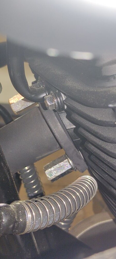

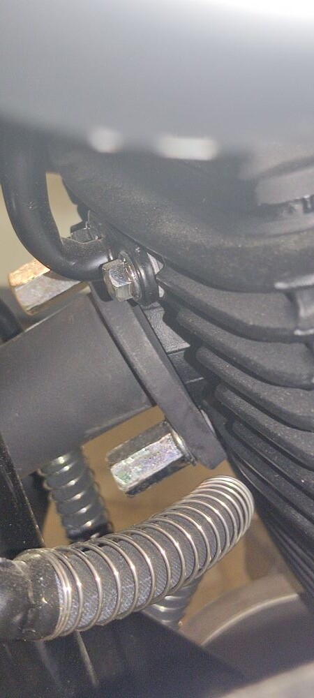

Приветствую всех! Я новичок как на форуме, так и в мото теме в целом. Купил первый мотоцикл, китайский из коробки. Собрал, слил масло которое в нем было, залил новое, запустил.... И сходу столкнулся с проблемой (я думаю, что так не должно быть=)). Запускается мотоцикл без проблем, но вот через пару минут в районе стыка выхлопной трубы и двигателя начинается идти дым и вонища. Воняет не выхлопными газами, а чем-то паленым (запах словами не объяснить), на масло не похоже. Такое ощущение, как будто двигатель без масла работает и металл греется. И второй момент, при установке трубы, видимо прокладка деформировалась, т.к. крепление с одной стороны не плотно прилегает к двигателю (на фото).
Понимаю, что это гадание по воздуху, но пока мне особо обратиться некуда, т.к. повторюсь, только вливаюсь в движение) Буду благодарен, если не затруднит написать возможные варианты. Почему-то по запаху мне кажется, что это не ерунда, которая типо новая, повоняет и перестанет.
Думаю название мотика ни о чем не скажет. Двигатель 172fmm с баланс валом 6-ти ступка. Обратился на авито к мастерам, отправил видео, пишут что это на трубе прогарает краска, а прижимная пластина (та что на фото) типо сама по себе имеет изогнутую форму (не очень понимаю для чего, если это так).

Обгарает консервант...

По поводу вони забей. Обгорит и перестанет))) По фото вроде ничего критичного не видно. Поездишь и поймешь все там так или нет. Но я думаю, что все ок... Катайся, не ссы)))
