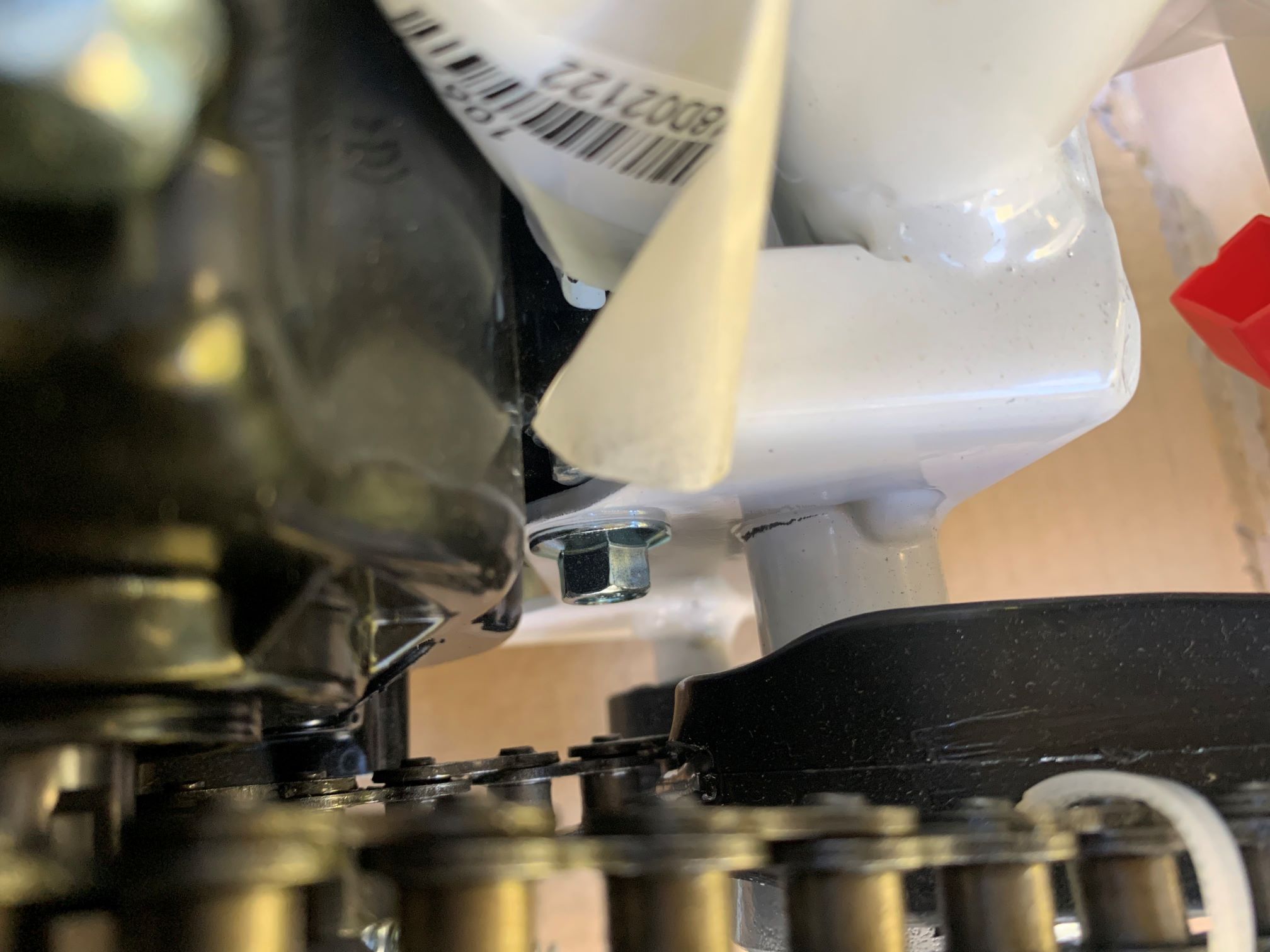

Всем привет!
На днях купил новый bse evo 110 samurai.
Купил в коробке, собирать стал с сыном на даче.

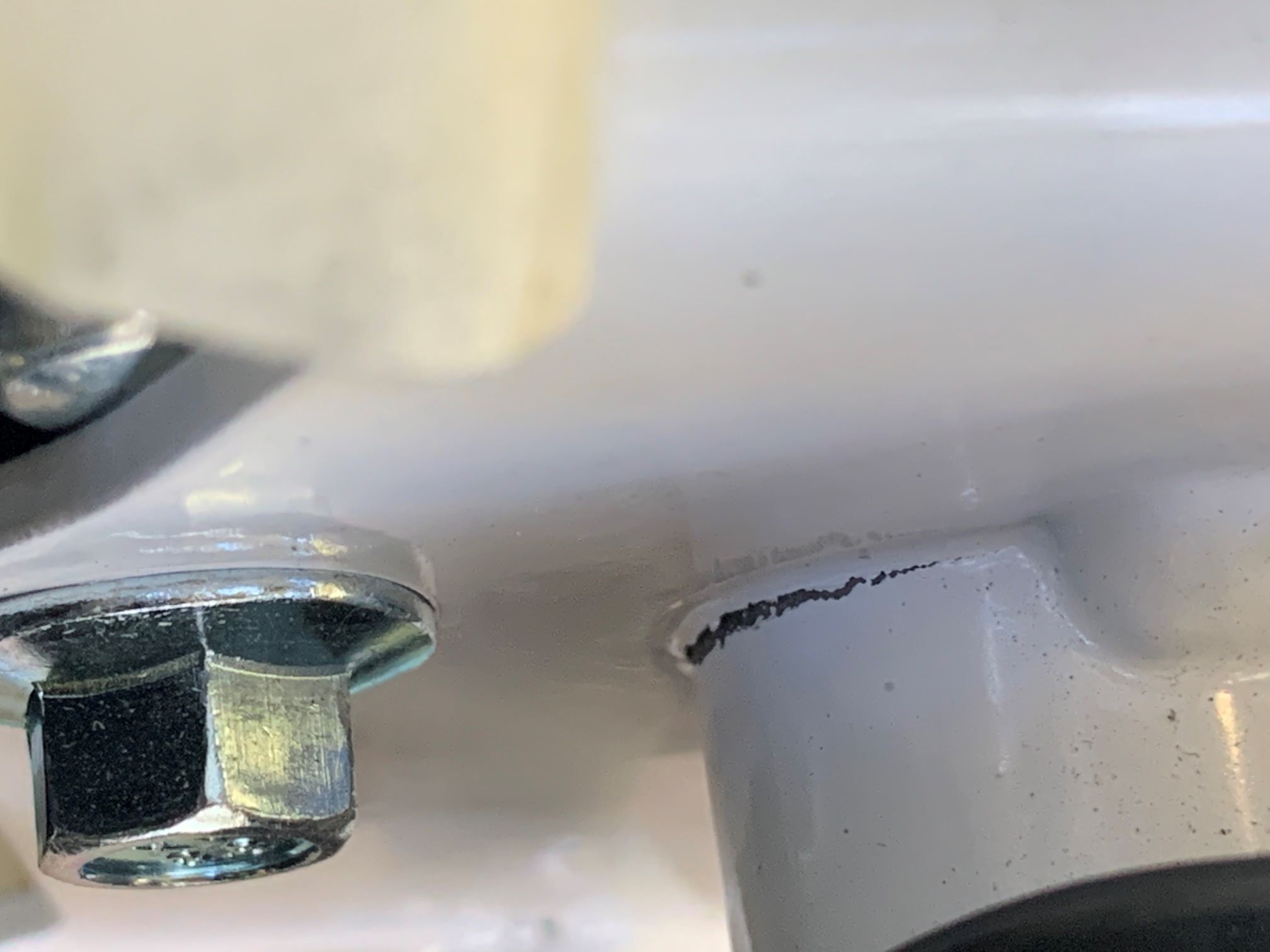

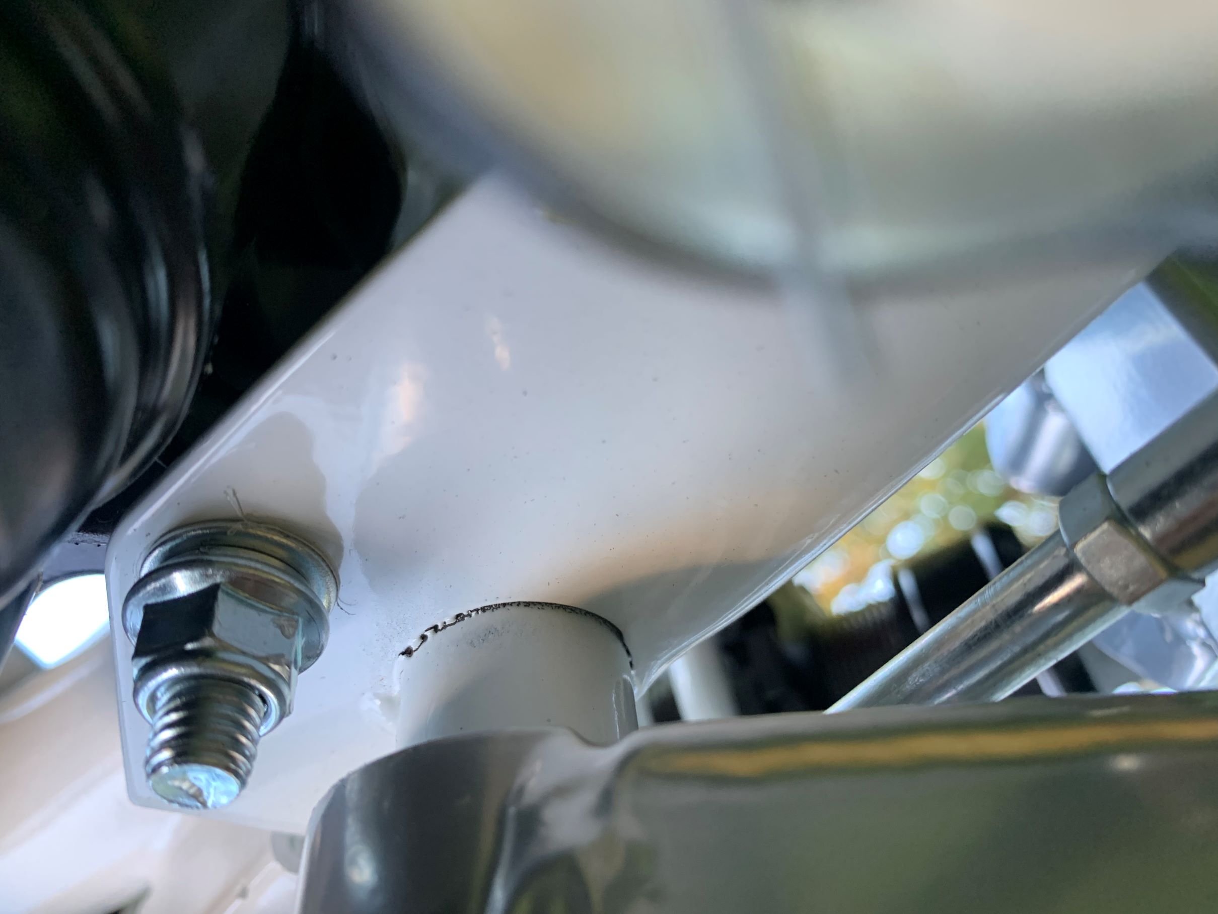

Во время сборки взгляд упал на страшную трещину ))
В общем, попытаюсь загрузить фото, очень хочется услышать мнение - насколько страшна трещина и что с ней можно сделать.
Место трещины - вокруг втулки оси маятника, в том месте, где втулка проходит через раму.
Я сначала решил, что трещина по металлу, но, по дополнительном размышлении, пришел к выводу, что - раз обварки вокруг втулки нет по кругу, а есть только лепешки (пардон), то трещина по краске.
Сложно сказать, стало ли мне легче после этого вывода )) Ибо вопрос - обварки по кругу это на всех bse evo нет, это такой особый вид китайской сварки, или же это накосячили на моем экземпляре?
Если у кого-то есть возможность посмотреть на аналогичном агрегате - буду благодарен.
Ну и что делать с трещиной? Ничего не делать? Зачистить и обварить по кругу, покрасить? Требовать замены у продавца?

Может зачистить участок и посмотреть (под лупой), ткнуть зондом?

Не на маркетплейсе же покупали? Может у продавца/представителей производителя спросить?

Я б тоже скинул фотки продавану и спросил бы в лоб, че за хня, господа? Уверяю, они скажут, что все ок, так и должно быть!

купил в роллингмото, фотки им скинул в этот же день, через день мне предложили прислать по списку:
"фото вин номера рамы, фото коробки, фото номера двигателя, фото общее, фото дефекта, видео дефекта, фото мото часов, фото договора купли продажи"
позвонил в москву дистрибьютеру - сказали механик до 15-го в отпуске, больше ни на кого переключить не можем ))
в общем я понял, что быстрого решения вопроса не намечается, ну и думаю - может я зря очкую и китайцы на всех своих изделиях так сварку делают?
посмотрел бы то у себя на bse evo это место, было бы замечательно

А нет возможности к ним приехать и просто посмотреть на других байках у них?

Понятно.
Тогда можно, ради развлекалова, найти объявления на авито, автору и т.п. и попросить продаванов сфоткать интересующий узел, сославшись под дурачка на то, что хочешь купить, но слышал мол это слабое место у них. Покажите как у вас там с этим делом все обстоит? Вот и сравнишь)))

Мне кажется фигня все это. Качество китайских байков, в том числе покраска, просто оставляет желать лучшего и все. Не смертельно, имхо.

andre538,
Спросите здесь: https://www.china-moto.ru/forum/forum/75-bse-moto/
ПС. Зачищать, конечно, не нужно, пока проблема с продавцом не решится. А в остальном, стартуйте возврат по браку, что время терять. Отказаться успеете.

все фотки и документы я продавцу, конечно, отправлю, но особо не тешу себя надеждой. если бы захотели они тут же вопрос решить - то и решили бы.Barabas писал(а): Ср окт 02, 2024 12:00 andre538,
да и байк уже на даче, проще в случае критичности обварить, чем возить в город, сдавать, ждать потом не знаю сколько, и так далее

Да забей, в этом мопеде отхлебнет что-то другое много раньше чем маятник отвалится. Катайся )
