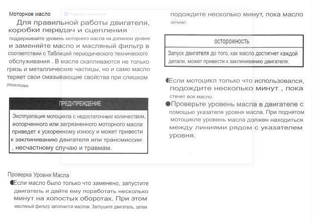

Anarchyst писал(а): Пн ноя 11, 2024 04:12 Поставил мот ровно и немного масла в окошке появилось, но это получается чуть больше литра(?), а где ещё почти литр радости моего кошелька?
Неверно определил уровень масла и неверно выполнил процедуру замены.
Плюс, в мануале прямо указано, что после запуска двигателя ~200 мл масла распределится в объём установленного масляного фильтра.
=> Изучить мануал и действовать по нему.
