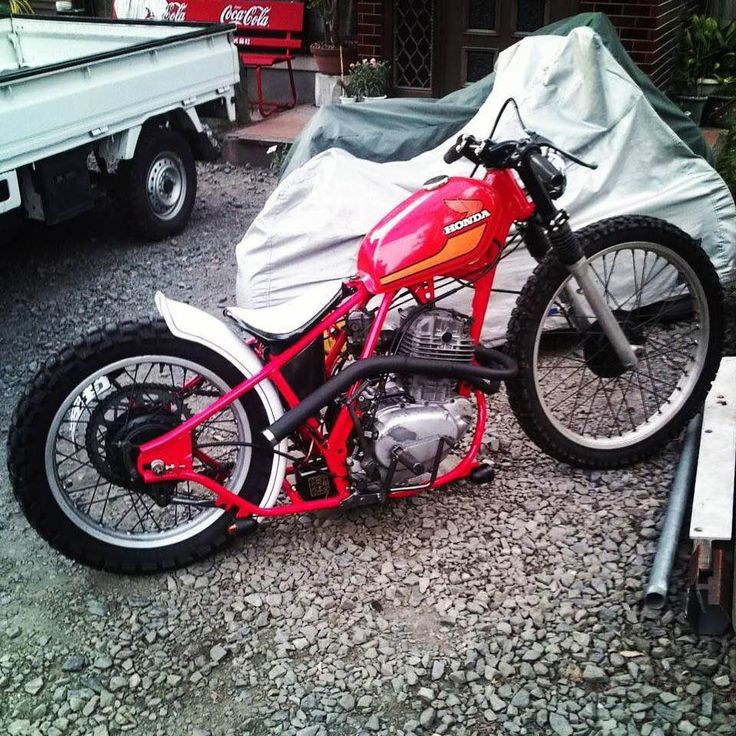

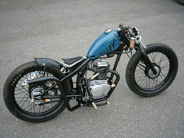

Ты же тему не просто так создал, чоппер хочешь?)
Мне иногда преждевременная старость в голову бьет и хочется чоппер, в прошлом году даже запчастей накупил для постройки, так и пылятся... Согласно моим последним изысканиям, самым адекватным чоппером в 21 веке является азиатский вариант, в целом он ничем не отличается, но строится на базе эндуриков и дорожников c воздушным охлаждением, строится легко и быстро, по ттх превосходит классические чопперы на базе американских движков, хоть и объема в разы меньше, в остальном все то же самое
Вот примеры, которые смог на скорую руку найти, так-то они сильно отличаются между собой, как и весь азиатский тюнинг)

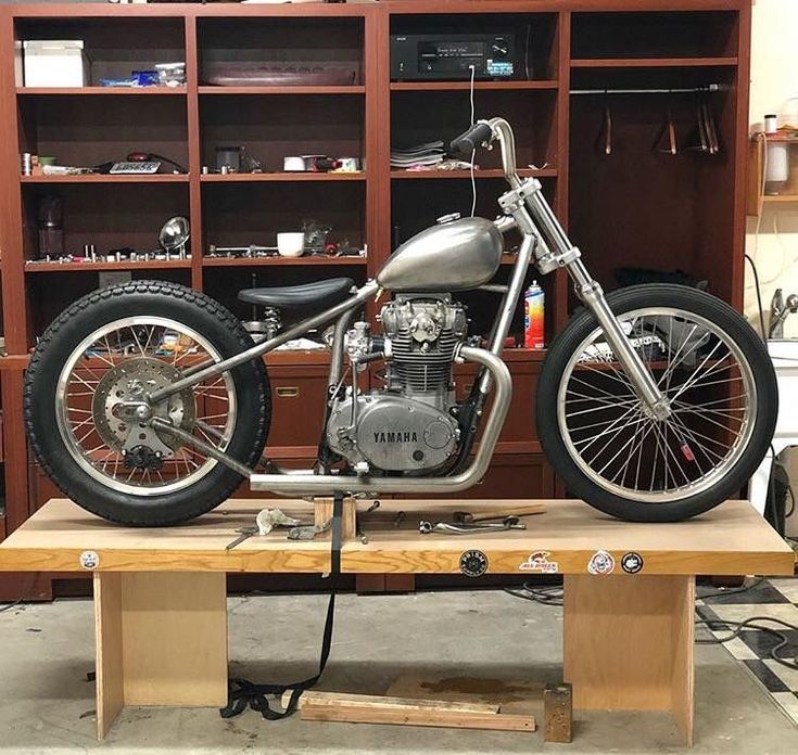

Player
Сообщения: 405
Зарегистрирован: Пт май 25, 2007 16:55
Мотоцикл: променял на лодку
Чёппер функционален-ли
#7 Сообщение Player »
ну или такой
