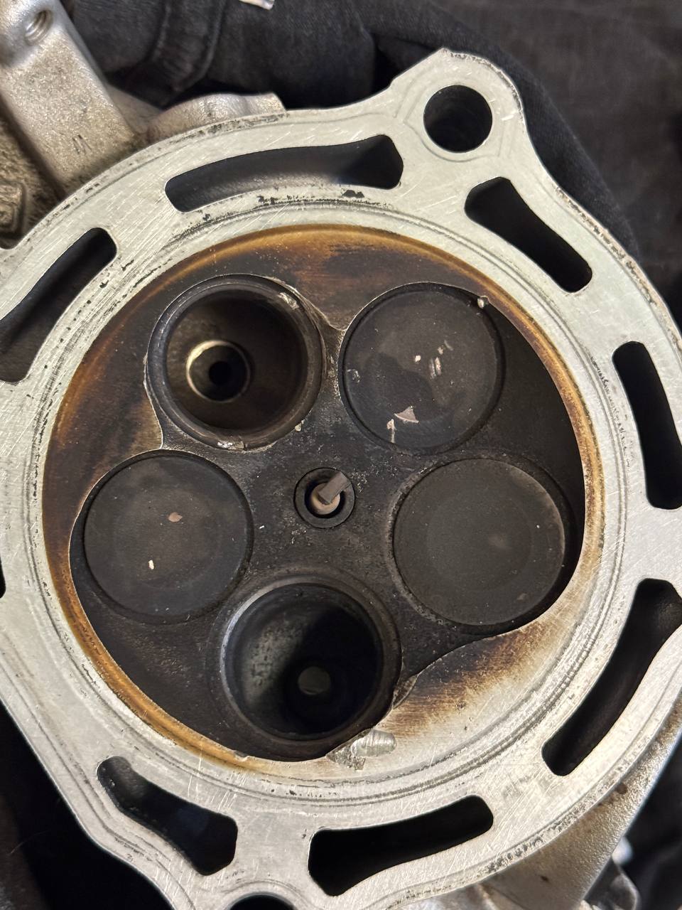

Всем привет. Нужна помощь в ремонте гбц, может кто знает толковых ребят в Москве. Оторвало 2 клапана и нужно заменить посадочные места + направляющие и подлатать саму гбц. Вопрос как быть если клапана титановые и их нельзя притирать к месту?

Такие примитивные головы есть смысл не ремонтировать а менять на бу
Связано это с ценами на металлообработку и с тем что такую голову можно на месте хорошо осмотреть и исключить фатальные повреждения, а плоскость если че даже токарь сможет вывести)
Если всеж решишь чинить (зачем?), то имей в виду, что нужно будет менять все 5 клапанов))
Выбрать клапаны с подходящим диаметром, заготовить под них подходящие направляющие, ножки клапанов укоротить, нарезать новые седла... Ну это реально огромная работа, которую никто кроме тебя не будет делать, и ты сам не будешь, если такие вопросы задаешь. По факту, у тебя алюминиевая заготовка головы, вокруг которой силами частной металлообработки и и собственными инженерными талантами надо изобрести рабочую голову на сторонних клапанах...)

Мне кажется это надо выбросить и купить б/у живую башку. Это починить выйдет дороже чем купить весь двигатель в сборе, особенно с московскими ценами на кастомные работы (а мотоцикл это сразу +300% к цене работ только на старте, а там как кривая вывезет, могут и десятерную цену запросить).

evil_laugh, да это полбеды... Еще и **** найдешь станочника, который сможет это сделать)
У меня изготовление каждой детали требовало похода к нескольким токарям, тк все берутся, неделю тянут, приносят брак и бледнеют когда достаешь штанген и микрометры, а потом просто возвращают деньги, но время не вернуть

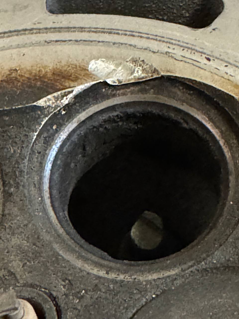

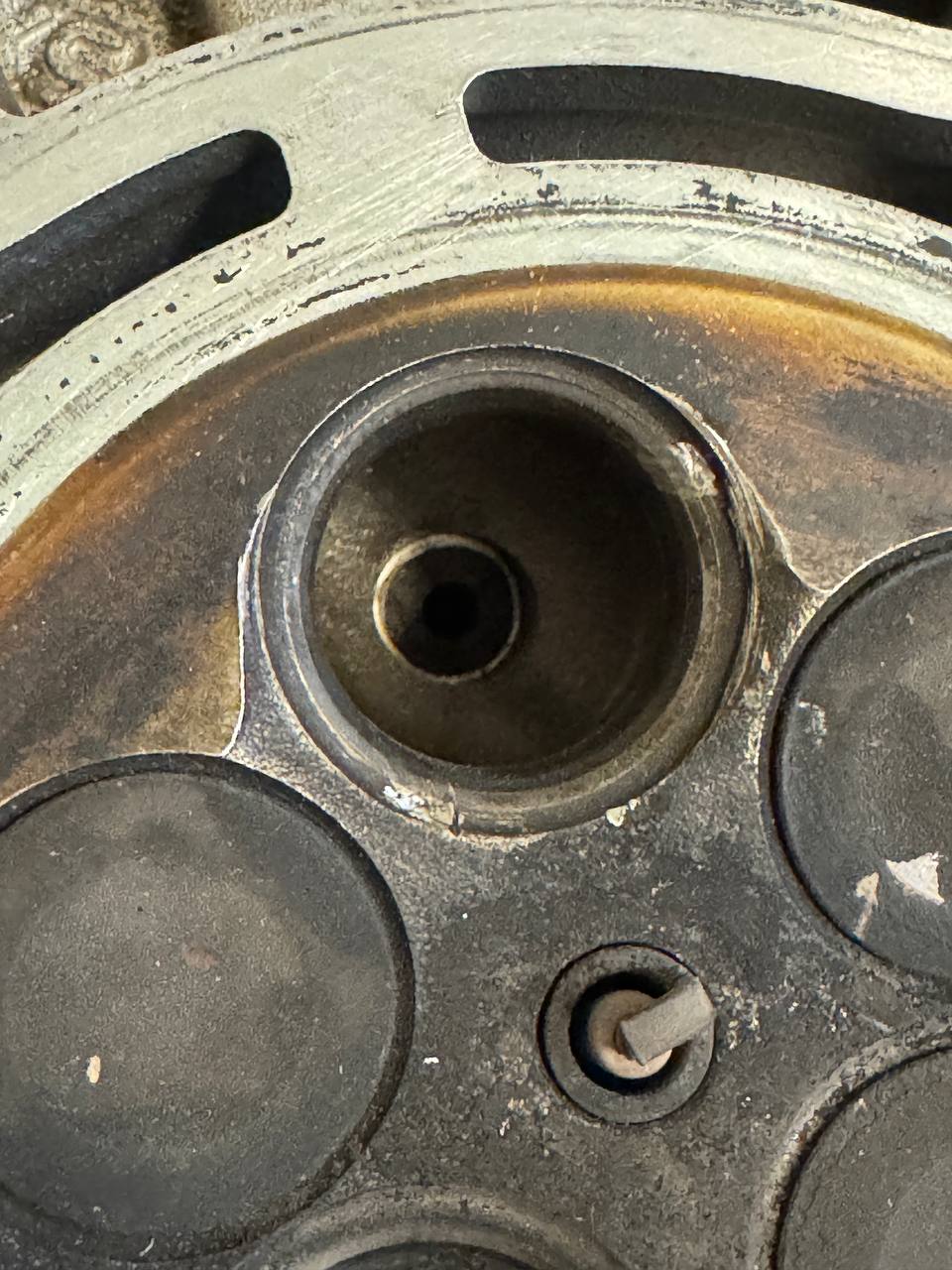

Отдал голову на ремонт, мастер утверждает, что ничего критичного не видит, одно седло под замену и 1 направляюшку под замену, клапана проверит и скажет нужны ли они под замену или норм.

Вот вы говорите легко найти бу блок, я плохо ищу наверно, но не нашел

Посмотри цену, если че могу помочь привезти в РФ новую голову, они от 400 долларов начинаются
Клин мотора Yamaha yz250F (2008)
да правда есть запчасти но не так прям много, узнаю интересно сколько гбц стоит и за сколько мне ее восстановят напишу и если все ок поделюсь контактами, мастер видно шарит и уверенно говорит ничего критичного он не увидел. замена седла направляющая + 1 поршень выпуск тоже под замену и того 3 поршня нужно есть биение мелкое ну и 5 маслосъемников где вмятина говорит загладит чтобы острым место не было потеряешь 0.5% мощности ))Самоделкин96 писал(а): Чт мар 27, 2025 16:26 Вот, например
