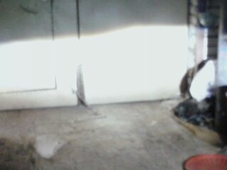

#58 Сообщение R1100s »
denisok писал(а):Установил в 13г весной, полет нормальный 5000км.
пару месяцев, чтоль, ездил всего? :rofl:
и чтоб без дальнейших разглагольствований насчет кЕтая, кЕтайских ЛЕД поделок- фото светотеневой границы, хотя бы на стене ждем) а не общий вид со включеной фарой :rofl:

#59 Сообщение Том »
R1100s вот пожалуйста светотеневая граница. И так называемая "галочка" водителей не слепит как и положено. Дорогу освещает замечательно. http://bmwclubmoto.ru/attachment.php?at ... 1392565352 фото тут с телефона не обессудьте.
