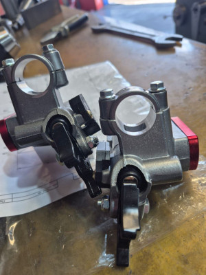

Ребята, огромное вам спасибо! Просто лучшие)) На следующей неделе уже будут готовы ручки от токаря, и поеду к механику, самой не терпится уже посмотреть как это всё будет выглядеть :). Мне тут товарищ еще один сказал, что сцепление можно будет отрегулировать, с тормозом в ходе тяжелее, и нужно будет заменить шланг на армирвоанный. Но как правильно вы сказали, будем по мере поступления проблемы решать) обязательно еще отпишусь! спасибо большое еще раз :inlove:
редак: прислал только что токарь фото крепления. расточить получилось до нужного диаметра) во вторник поеду отдавать ручки механику, и там уже будем плясать дальше)

snejana_bushueva писал(а): Сб июл 05, 2025 09:56 Ребята, огромное вам спасибо! Просто лучшие)) На следующей неделе уже будут готовы ручки от токаря, и поеду к механику, самой не терпится уже посмотреть как это всё будет выглядеть :). Мне тут товарищ еще один сказал, что сцепление можно будет отрегулировать, с тормозом в ходе тяжелее, и нужно будет заменить шланг на армирвоанный. Но как правильно вы сказали, будем по мере поступления проблемы решать) обязательно еще отпишусь! спасибо большое еще раз :inlove:

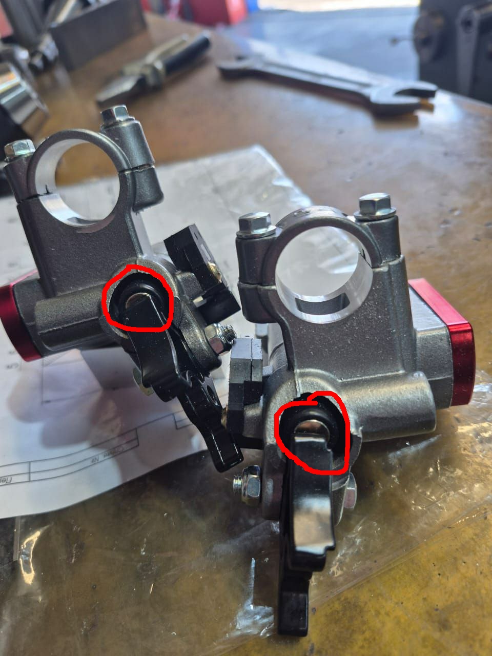

Вижу, что болтики внутри расточенного крепления уже видны, как и говорилось выше )
Но не критично, "мяса" хватает, держать должны нормально.
Шланги на таких машинках особой роли не сыграют, я выше рассказывал про свой случай, тщательнейшая прокачка и т.д. У меня армированные шланги стоят с завода (да-да, дешёвый китаец, но оба шланга армированные и с дополнительной полиуретановой защитой сверху), но дело именно в машинках, в их большом свободном ходе.
Подумал, что можно его уменьшить, нужно как-то слделать рячаг заранее нажатым.
Нужно или переделать поршень машинки, или сделать на него какой-то колпачок.
В общем, попросите механика снять крышку бачка и медленно нажимая, посмотреть в отверстие для забора тормозухи в цилиндр. Там на дне есть маленькая дырочка и если внимательно смотреть, то можно увидеть момент, когда поршень доходит до этой дырочки, перекрывает её и вот только потом он начинает давить и, соответственно, тормозить. На прокачку тормозов это не повлияет, все равно этот свободный ход бесполезный, у меня из этой дырочки струя тормозухи бьёт в потолок гаража ))
Зимой займусь, сделаю что-нибудь с этим...

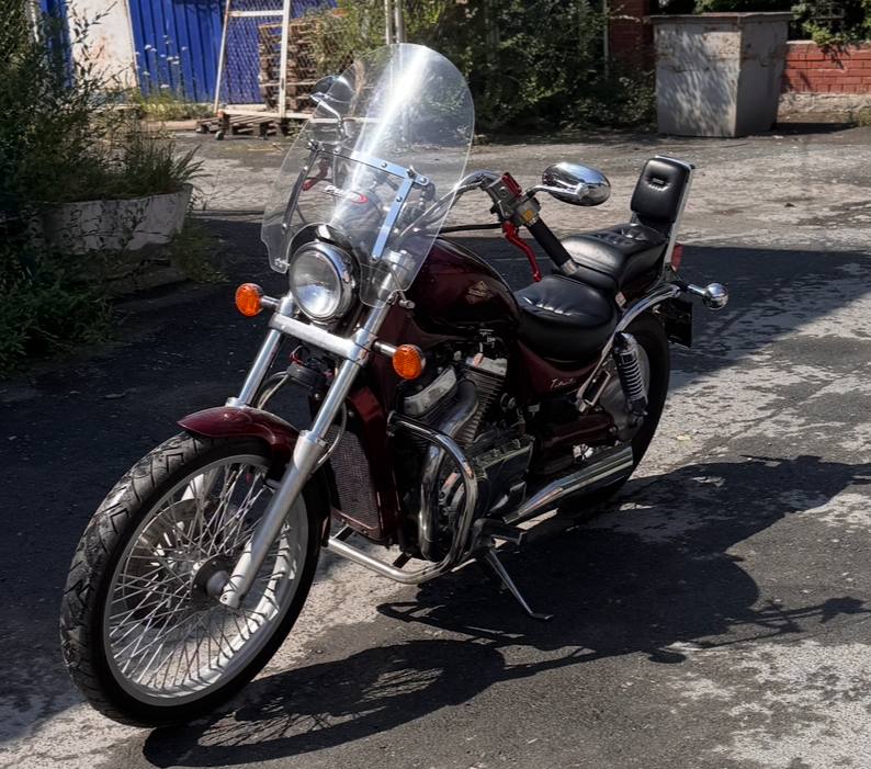

#555 Сообщение snejana_bushueva »
Ребята, всем привет! Отчитываюсь) уже неделю катаю на интрудере, всё отлично. Механик сказал, что ничего сложного не было. В общем, пальцы достают, всё комфортно, всё классно)) спасибо большое всем, кто откликнулся)
